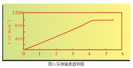

  正常生产时,电机速度为975r/min,启动时速度变化如图3所示。从图3可以看到,速度变化趋势呈线性化,满足生产要求。升速时间小于6s超调小,有更高的稳定性,误差小于0.01s。
