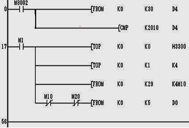

  实例如图:通道1与通道2用作电压输入,FX2N-4AD模块连接在特殊功能模块的0号位置,平均数设为4,PLC的D0,D1接收平均数字值。
  1、读出识别码与K2010比较,如果识别码是K2010则表示。
  PLC所连模块是FX2N-4AD,CMP指令将M1闭合(K2010等于D4)。
  2、建立模拟输入通道#1,#2。#0缓冲区的作用是通道初始化,从低位到高位分别指定通道1、通道4,位的定义为:0--预设范围(-10V到10V)。1--预设范围(4mA到20mA)2--预设范围(-20mA到20mA);3---通道关闭。本例的H3300是关闭3,4通道,1,2通道设为模拟值范围是-10V到10VDC。
  3、将4写入缓冲区#1,#2,即将通道1和通道2的平均采样数设为4,含义大概意思就是每读取4次将这4次的平均值写入#5,#6。
  4、读取FX2N-4AD当前的状态,判断是否有错误。如果有错误M10---M22相应的位闭合。
  5、如果没有错误,则读取#5,#6缓冲区(采样数的平均值)的值并保存到PLC寄存器D0,D1中。
