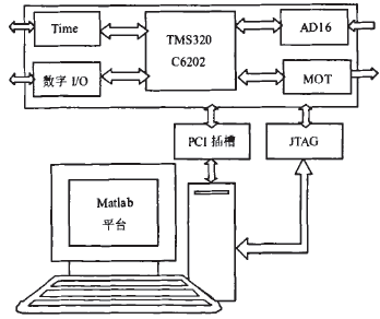

1.1硬件结构
DSP数据采集系统主要由PC计算机、TMS320C6202 DSP目标板、AD16模块、MOT模块、数字I/O口和Timer模块组成,如图1所示。
①DSP目标板选用ll(Innovative Integration)公司M6x系列的TMS320C6202开发板。DSP目标板通过计算机主板上的PCI插槽装在计算机内部,DSP程序通过JTAG进行在线调试:DSP目标板提供了许多动态连接库函数.可直接完成对目标板的底层操作,如Target_Open()--打开目标板驱动、iicoffld()--下载程序列DSP中、Target_Close()--关闭目标板驱动等;
②AD16是Ⅱ公司的16通道16位的数据采集模块.双端差动输入,输入范围是-10V至+10V,可同时采集16路外部模拟信号,采样频率为5~195KHz;
图1系统硬件结构
③MOT是一个集成有4个16位DA转换器的信号产生模块,DA输出电压范围是-10V到+10V.可输出4路测试需要的模拟信号.DA转换频率最高可达200KHz:
④数字I/O模块是一个32位数字I/O连接端口。系统可以通过这个数字I/O接口与外界进行数字通信:
⑤Timer模块提供了三个外部定时器,其定时参考时钟可以是DSP目标板上的时钟,也可以是外部提供的时钟。其定时输出信号可满足系统测试的定时要求。

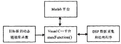

1.2软件设计
图2是DSP数据采集和处理系统的软件设计模块图。其中:Matlab平台主要完成对目标板的操作和控制,处理DSP目标板上传的数据.再回传给DSP目标板,并进行图形显示。
图2系统的软件模块图
visual C++平台作为Matlab与底层DSP目标板的连接中介,主要完成对DSP目标板的具体操作。由于DSP目标板自带了对板卡进行操作的动态连接库函数,因此在Vishal C++平台中就可利用这些函数,完成对目标板的一些控制和操作。例如:用户界面(图4)上的Open按钮就是在Visual C++中利用Target_Open()函数完成目标板驱动的打开。
DSP数据采集和处理程序主要控制AD16采集外界模拟信号,并经过相应处理之后.上传到Matlab平台,然后再从Matlab平台接收处理后的数据.控制MOT模块输出系统所需的模拟信号。完成一个完整的数据采集—数据处理一系统控制的全过程。

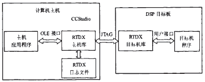

TI公司提供DSP与PC主机之间的实时数据传输技术RTDX(Real Time Data Exchange)协议.并在主机中提供了工业标准的目标连接与嵌入应用程序接口OLE API(Application Program Interface).因而能方便地与符合OLE API标准的第三方软件接口。实现与DSP的数据交换。完整的RTDX协议包含4个部分:主机应用程序、主机软件库、目标机软件库和目标机程序。图3是实现计算机和DSP之间数据传输的关系图。
图3 RTDX数据传输关系
微软公司(Microsoft)提供的Visual C++软件开发环境封装了,TI公司的RTDX协议,配合DSP程序可方便、实时地与Pc主机进行数据通信。因此通过visual c++软件就有可能实现在MATLAB平台上完成对DSP数据采集和处理的控制。实现PC主机与DSP目标板的数据交换。
PC主机和DSP目标板通过RTDX协议实现数据交换需要在PC主机程序和DSP程序中定义同名的一条RTDX通道,数据通过该通道在PC主机和DSP目标板之间传输。PC主机程序和目标板上的DSP程序需要严格的配合,PC主机的读操作和DSP目标板的写操作通过定义一个“写RTDX”通道实现:而PC主机的写操作与DSP目标板的读操作通过定义一个“读RTDX”通道实现.必须一一对应,这样才能实现主机与DSP目标板的数据交换。

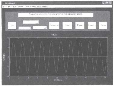

图4系统测试结果
具体过程是:在Matlab平台上.以传递参数的形式调用动态连接库程序。把需要传送给DSP目标板处理的数据,通过mexFunction函数的右边参数数组先传送给动态连接库程序。然后通过Visual C++程序和DSP程序共同定义的“写RTDX通道”把数据传送给DSP目标板:需要上传到Matlab平台的数据,首先被DSP应用程序写入到“读RTDX通道”中.然后在Visual C++中的动态连接库程序读取该R31DX通道中的数据,再经过MexFunction函数的左边参数数组把数据上传到Matlab平台。这样.就实现了在Matlab平台上控制和操作DSP目标板,并与之进行数据交换。
图4是按照上述方法编写的软件界面和对系统进行测试所得到的结果。
