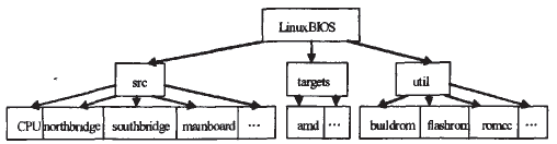

LinuxBIOS支持多个主板、CPUs和芯片组,其工程目录结构如图 1所示;主要有三个目录:src、targets和util。src目录包含了CPUs、主板、南桥、北桥和其它设备的源码,用来配置和初始化CPU、存储器和 PCI控制器等设备。在 targets目录中根据系统平台的配置文件来创建 ROM映像文件。util目录为创建 ROM映像或者将 ROM映像烧写到主板的 Flash中提供了工具支持。
图1 LinuxBIOS丁程目录结构
LinuxBIOS的平台全局配置文件 Config.lb和选项文件 Option.lb在 src/mainboard/目录内,配置文件 Config.lb描述资源在目标结构中是如何被使用的,规定了 CPU的结构、平台所使用的 PCI设备以及代码存放的地址等内容。比如在追加 VGA BIOS到 LinuxBIOS的映像文件中,需要在该配置文件 Config.lb的 PCI桥选项中填加 VGA BIOS的存放地址;而选项文件 Option.lb定义了在配置文件 Config.lb中所使用的选项。
在 ROM映像中有个 Payload映像如FILO、Etherboot等,该映像为 ELF格式,是用来加载操作系统内核的。在创建 LinuxBIOS的 ROM映像过程中,Payload映像被集成到 ROM映像;配置期间,开发人员可以设置 ROM映像的大小和 Payload映像的指向,还可以选择是否采用NRV2B或 LZMA压缩算法对 Payload进行压缩,相关的配置选项在目录/targets内相关系统平台的配置文件 Config.lb中给出。

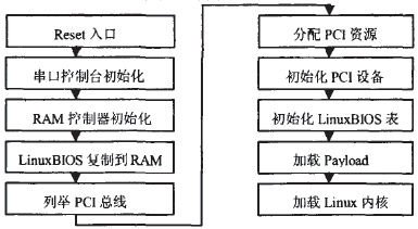

从操作系统的角度看,LinuxBIOS的总的目标是正确的调用系统内核来执行,由于LinuxBIOS的实现依赖于 CPU的体系结构,此部分将依据基于 Geode LX处理器的嵌入式 x86平台来分析 LinuxBIOS的启动流程,其流程图如图2,可以分为以下三个阶段:
第一阶段是主要用 C语言完成的,其中也内嵌了少量的汇编语言,主要是存储控制器的初始化和其他硬件必要的初始化。系统加电启动时,CPU首先从 reset16.inc启动,随后跳转到 entry16.inc并切换到 32位的保护模式。在目录/CPU/amd/model_lx/内的cache_as_ram.inc将初始化 CPU中的 Cache控制器,为堆栈准备空间,而在目录/mainboard/amd/db800/内的 cache_as_ram_auto.c被 gcc编译成auto.inc,将开始初始化存储控制器。/CPU/amd/car/post_cache_as_ram.c是 cache_as_ram_auto.c的一部分,将Cache中的栈复制到 RAM中,使 Cache恢复正常,为 hardwaremain预留1M的空间,昀后调用 copy_and_run, copy_and_run将复制并解压 hardwaremain到 RAM 中,跳转到hardwaremain处执行。
第二阶段是硬件列举阶段,开始列举 PCI总线上的设备,分配存储空间和 IO空间,配置南桥上设备如USB、Flash和一些外围接口,初始化 PCI总线上的设备使其可用,并初始 化 LinuxBIOS表。
第三阶段加载Payload,要检测系统内存映射,将 Payload从 ROM映像中复制到RAM,开始解压 Payload映像并执行,将根据启动参数加载操作系统内核kernel。

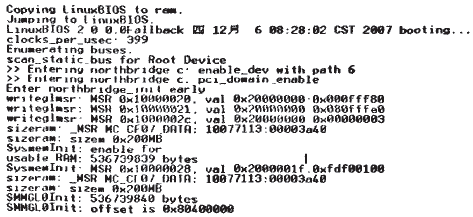

LinuxBIOS ROM映像文件将通过与宿主机相连的 SUPERPRO/GX编程器烧写到flashrom中,这样比较简单易行,方便调试。在启动系统前,首先要配置 Linuxkernel-2.6.23,在配置中要选择配置选项 Device Drivers中的 AMD Geode LXframebuffer支持模块。
将已经烧写了 LinuxBIOS.rom映像文件的 flashrom放到 db800开发板上。启动目标板,通过 windows的超级终端显示 LinuxBIOS的启动信息的结果如图3所示:
