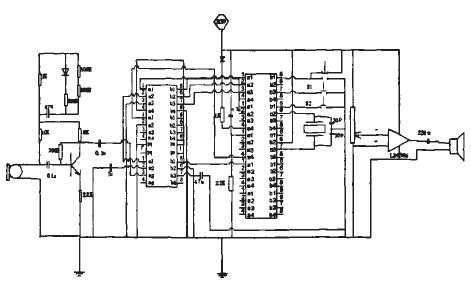

2.3电路原理图及介绍:
该设计的电路部分较为简单,主要通过89c52单片机实现对ISD4002语音芯片的控制,从而能够实现录音和放音(硬件电路如下所示)。
图2硬件设计电路图
录音:当按键s3接Vcc时,电路处于录音状态。在录音之前先按s2(复位键),然后按住s1键不放,之后对着话筒讲话就可以录音.松键时录音停止,并形成一段录音片段,再按s1键不放则进行下一段录音。如果录满溢出,下次按复位键再进行录音时,就会将以前录的语音片段覆盖。
放音:当s3按键接地时,电路处于放音状态。同样是先按复位键,然后按一下s1键即播放录音,一段结束后自动停止放音,再按sl键则播放下一段。放到最后一段后如果再按s1键,再放音时又从第一段开始。对语音信号采用LM386进行功率放大。输出功率为0.5W。为了提高录、放音的稳定性,确保ISl4002语音芯片能正常工作(工作电压2.7~3.3),由一个200欧姆和一个300欧姆的电阻分压3V来供给语音芯片电压。LED1为电源工作指示灯,当开发板正常供电时.LED1发光。当电路处于录音状态时,LED2发光;当电路处于放音状态时,LED2灯不发光。当语音芯片溢出时LED2灯出现闪烁。

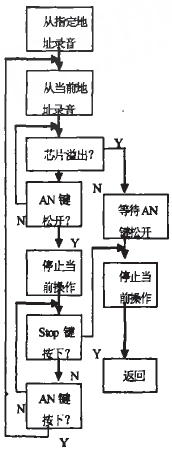

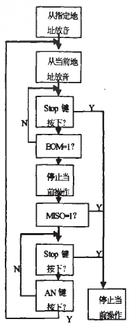

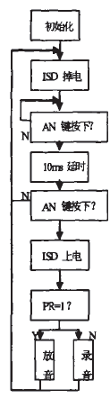

单片机控制ISD4002语音芯片的软件流程图如图3和图4,5所示.重点介绍ISD4002录放音程序。
图3主程序
图4录音子程序
图5放音子程序
3.1主程序
此系统中主程序采用软件延时去除按键抖动。我们在程序中设置了三个按键,分别为复位键,状态键和执行键。为了节省能源,在利用按键判断系统不进行录散音操作时,语音芯片进入掉电状态。ISD4002芯片通过SPI接口写入数据。主程序主要完成对按键信息的判断.如果有键按下则调用相应的子程序。
3.2录放音程序
录放音程序主要在接收到相应指令后通过SPI总线对ISD4002进行控制。对于ISD4002芯片,器件延时TPUD(8 kHz采样时,约为25ms)后才能开始操作.因此,用户发完上电指令后,必须等待TPUD,才能发出一条操作指令.为了能灵活播放语音信息,报警语音是分段存放在ISD4002中的,编程时播放录音是根据语音的存放地址播放不同语音的。播放时要根据每段录音的长短做相应的延时。
