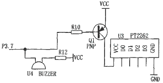

2.3报警电路设计时间
系统的主报警电路由一个自我震荡型蜂鸣器和两个发光二极管(即显示电路中的上下限指示灯)组成,当前温度越限时,报警电路开始丁作,p3.7 口输出低电平,蜂鸣器蜂呜,报警指示灯指示是上限报警还是下限报警。PNP晶体管的基极加上一只限流电阻,防止晶体管因输入电流过大而损坏。主报警电路如图4所示。
图4主报警电路
系统报警电路中采用PT2262和FF2272可实现远程无线报警。当有报警信号产生时,无线接收模块接收后驱动蜂呜器蜂鸣。无线报警距离可达到100米。
