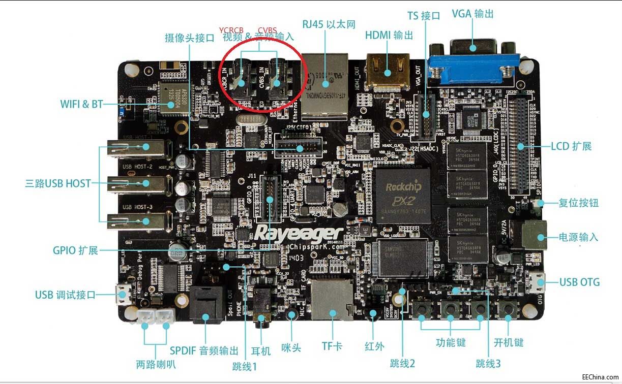

PX2的板上自带两个视频输入,CVBS与YCRCB,这两个接口都是接在ADV7180这块芯片上的,故将内核内的ADV7180配置好后,打开PX2的摄像头,便可显示CVBS的内容。

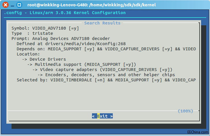

搜索ADV7180的地址,即输入/ADV7180,可看到这个路径

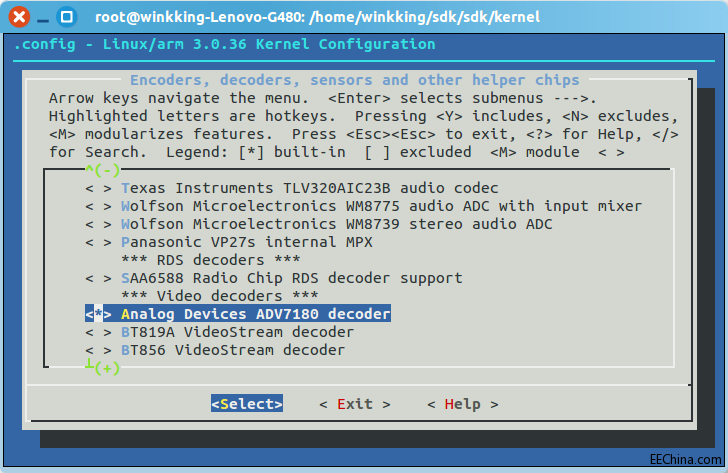

然后按这个路径到ADV7180所在的位置,可以看到如下

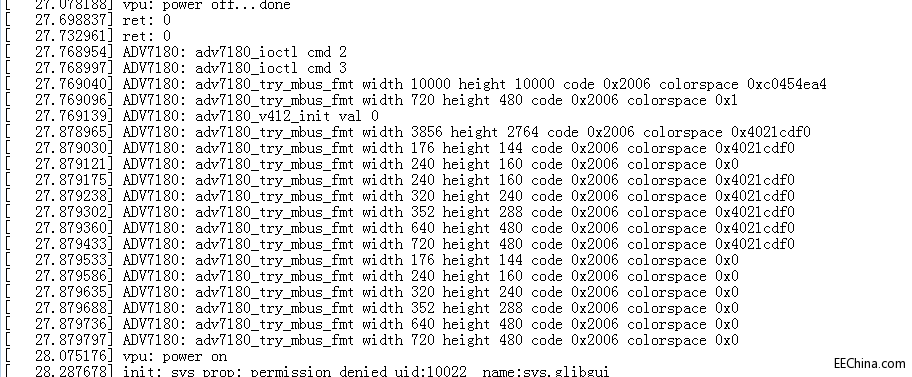

说明此时ADV7180已经被编译在内核中,这时候在执行make kernel 生成的便是可以显CVBS的kernel。只要不做太大改动,现在应该可以正常使用板的CVBS了。当然,如果CVBS口没有接设备,或者那个设备有问题,打开camera也就只能显示蓝屏,所以建议大家使用串口查看调试信息,确认是否ADV7180真的打开,如果打开,没接设备打开camera时,会出现如下信息
