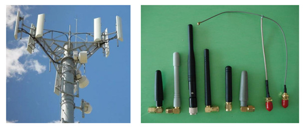

无线电设备中,天线就是用来辐射和接收无线电波的装置,是一种电与磁的能量转换器
按方向性分类,天线分为全向天线和定向天线两种。全向天线将能量信号平均辐射到所有方向上,由于能量被分散了,传输距离也较短。而定向天线则将能量信号辐射到特定的方向上,由于能量更集中,因此在该方向上传输距离会更远。找元器件现货上唯样商城!
图1 定向天线和全向天线

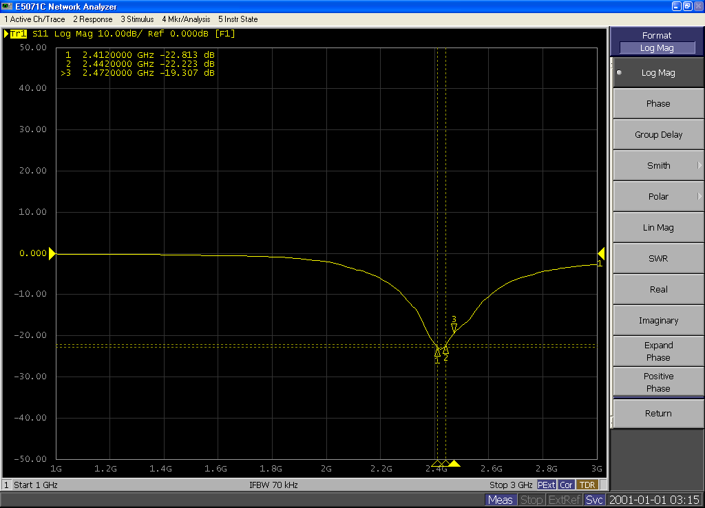

1. 工作频率
工作频率是天线最基本的参数,代表该天线能够辐射或接收的信号频率。天线的工作频率一般是某个范围,这个范围称为天线的带宽。例如某个天线的带宽是2.3GHz~2.5GHz,则它能够将该频段内的信号有效辐射出去或接收进来,而该频段外的信号例如2GHz,则无法通过该天线辐射或接收。
不同技术的产品,需要选择相应工作频段的天线,才能正常工作,例如:
● 蓝牙是2.402~2.480GHz;
● Wi-Fi是2.412~2.472GHz;
● Lora是470~510MHz。
图2 Wi-Fi天线的工作频率测试

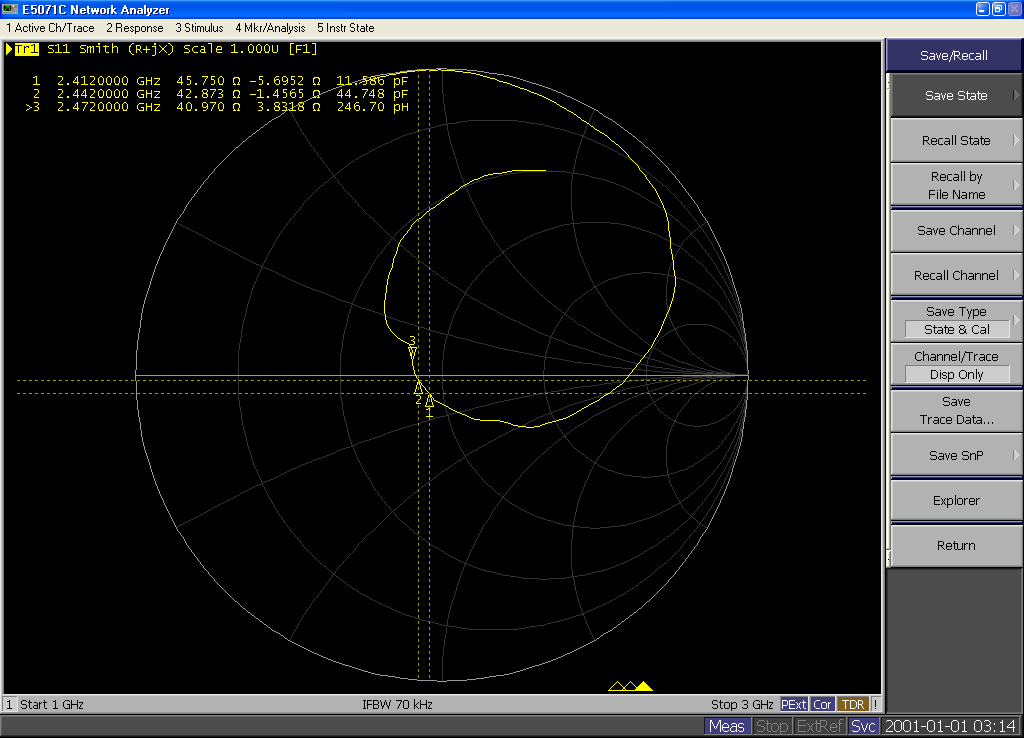

3. 电压驻波比
电压驻波比(VSWR)是表征端口阻抗匹配程度的一个量,它是衡量射频功率从功率源通过传输线到负载(天线)的效率,是驻波中最大电压与最小电压之比。
驻波比等于1时,表示馈线和天线的阻抗完全匹配,此时高频能量全部被天线辐射出去,没有能量的反射损耗;驻波比为无穷大时,表示全反射,能量完全没有辐射出去。VSWR在无线模块设计中,应小于或等于2.0。
天线馈电点两端感应的信号电压与信号电流之比,称为天线的输入阻抗,通信领域中标准阻抗值为50Ω。
图3 天线的输入阻抗测试
