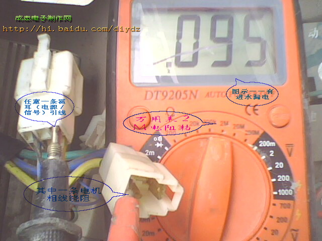

教大家如何使用万用表检查电机是否进水,方法其实很简单,也就是霍耳传感器的供电及信号线与电机的三条相线绕阻是绝缘的,电阻很大,当电机有进水时,它们之间的绝缘电阻就变小了。因此用万用表的高电阻档就能很方便的测量出电机是否进水。
请看下图:
注意以下几点:
数值仅供参考,会因为进水的程度大小,及进水的时间长短不同而不同。
当测不出数值时,即超量程显示时,则表示电机没有进水。
另外应当注意的是,当电机引线有破皮时,而在破皮处含有水份,或引线与引线间较为潮湿,可能会引起误测。所以最好把引线擦干,排除外部漏电可能性后再进行测量判断。
几点补充:
如果进水程度较小,为了方便测量可以换20M电阻档进行测量,还有接霍耳线不同一条线得到的数值偏差很大。可以多试几条线试试。
还有,当测量出一个数值时,暂时相对稳定,当你转动轮子,该数值会跳动不止。
