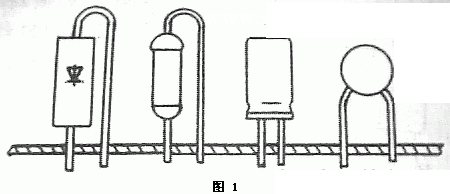

①直立式。这种安装方式见图1。电阻、电容、二极管等都是竖直安装在印刷电路板上的。这种方式的特点是:在一定的单位面积内可以容纳较多的电子元件,同时元件的排列也比较紧凑。缺点是:元件的引线过长,所占高度大,且由于元件的体积尺寸不一致,其高度不在一个平面上,欠美观,元器件引脚弯曲,且密度较大,元器件之间容易引脚碰触,可靠性欠佳,且不太适合频率较高的电路采用。

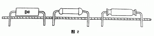

②俯卧式。这种安装方式见图2。二极管、电容、电阻等元件均是俯卧式安装在印刷电路板上的。这样可以明显地降低元件的排列高度,可实现薄形化,同时元器件的引线也最短,适合于较高工作频率的电路采用,也是目前采用得最广泛的一种安装方式。

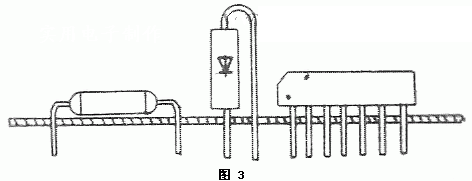

③混合式。为了适应各种不同条件的要求或某些位置受面积所限,在一块印刷电路板上,有的元器件采用直立式安装,也有的元器件则采用俯卧式安装。这受到电路结构各式以及机壳内空间尺寸的制约,同时也与所用元器件本身的尺寸和结构形式有关,可以灵活处理。见图3。
