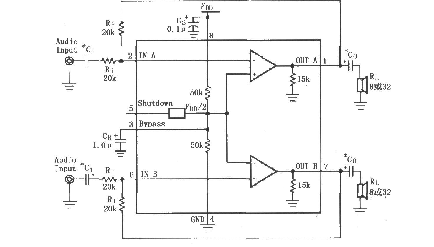

LM4880/4881用于双声道放大器的典型电路
发布时间:2011-4-1 10:24    发布者:circuit_share
关键词: LM4880 , LM4881 , 放大器 , 双声道
如图所示为LM4880/4881用于双声道放大器的典型电路。左右声道音频信号分别输入LM4880(SOP/MSOP封装)的2、6脚,经过内部放大器放大后分别由1、7脚输出,经耦合电容Co加到各自声道的扬声器上。放大器增益由电阻Ri和RF决定,即Av=-RF/Ri。放大器的最大功耗为PDMAX=VDD2/2π2RL。输入端输出端外接电阻和电容分别决定输入和输出-3dB带宽:Ci≥l/2π×20kΩ×20Hz,采用0.39μF(约);Co≥1/(2π×8Ω×20Hz),采用约1000μF。LM4880的5脚外接关断控制,当5脚接VDD(高电平)时禁止工作;当5脚接地(低电平)时允许工作。
