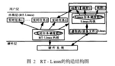

RT - Linux是基于Linux系统并可运行于多种硬件平台的32位硬实时操作系统( hard real - time operating system) 。
[/table]它继承了MERT系统的设计思想, 即以通用操作系统为基础, 在同一操作系统中既提供严格意义上的实时服务, 又提供所有的标准POSIX服务。RT - Linux源代码公开, 易于修改, 使系统成本降低, 源代码的公开使数控系统的开发摆脱了对国外软件公司的依赖, 有利于提高数控软件国产化程度。
RT - Linux是基于Linux并可运行于多种硬件平台的多任务实时操作系统。通过修改Linux内核的硬件层, 采用中断仿真技术, 在内核和硬件之间实现了一个小而高效的实时内核, 并在实时内核的基础上形成了小型的实时系统, 而Linux内核仅作为实时系统最低优先级的任务运行。对于普通X86的硬件结构,RT - Linux拥有出色的实时性和稳定性, 其最大中断延迟时间不超过15μs, 最大任务切换误差不超过35μs。这些实时参数与系统负载无关, 而取决于计算机的硬件, 如在PII350, 64M内存的普通PC机上,系统最大延迟时间不超过1μs。RT - Linux按实时性不同分为实时域和非实时域, 其结构如图2所示。
实时域在设计上遵循实时操作系统的设计原则,即系统具有透明性、模块化和可扩展性。RT - Linux的实时内核由一个核心部分和多个可选部分组成, 核心部分只负责高速中断处理, 支持SMP操作且不会被底层同步或中断例程延迟或重入。其它功能则由可动态加载的模块扩充。RT - Linux把不影响系统实时性的操作(即非实时域的操作) 都留给了非实时的Linux系统完成。基于多任务环境的Linux为软件开发提供了丰富的系统资源, 如多种进程间通讯机制,灵活的内存管理机制。
