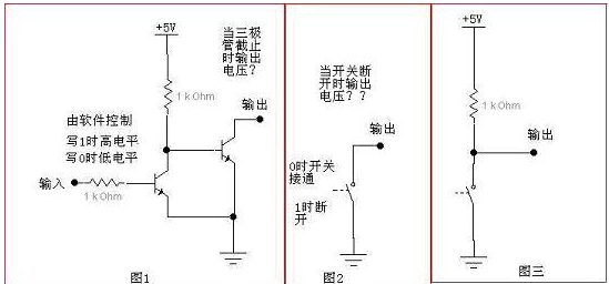

  集电极开路输出的结构如图1所示,右边的那个三极管集电极什么都不接,所以叫做集电极开路;左边的三极管为反相之用,使输入为“0”时,输出也为“0”。
  对于图 1,当左端的输入为“0”时,前面的三极管截止,所以5v电源通过1k电阻加到右边的三极管上,右边的三极管导通;当左端的输入为“1”时,前面的三极管导通,而后面的三极管截止。
  我们将图1简化成图2的样子,很明显可以看出,当开关闭合时,输出直接接地,所以输出电平为0。而当开关断开时,则输出端悬空了,即高阻态。这时电平状态未知,如果后面一个电阻负载到地,那么输出端 的电平就被这个负载拉到低电平了,所以这个电路是不能输出高电平的。
  图3中那个1k的电阻即是上拉电阻。如果开关闭合,则有电流从1k电阻及开关上流过,但由于开关闭和时电阻为0(方便我们的讨论,实际情况中开关电阻不为0,另外对于三极管还存在饱和压降),所以在开关上的电压为0,即输出电平为0。如果开关断开,则由于开关电阻为无穷大(同上,不考虑实际中的 漏电流),所以流过的电流为0,因此在1k 电阻上的压降也为0,所以输出端的电压就是5v了,这样就能输出高电平了。
  但是这个输出的内阻是比较大的——即1k,如果接一个电阻为r的负载,通过分压计算,就可以算得最后的输出电压为5*r/(r+1000)伏,所以,如果要达到一定的电压的话,r就不能太小。如果r 真的太小,而导致输出电压不够的话,那我们只有通过减小那个1k的上拉电阻来增加驱动能力。但是,上拉电阻又不能取得太小,因为当开关闭合时,将产生电流,由于开关能流过的电流是有限的,因此限制了上拉电阻的取值。另外还需要考虑到,当输出低电平时,负载可能还会给提供一部分电流从开关流过,因此要综合这些电流考虑来选择合适的上拉电阻。
  如果我们将一个读数据用的输入端接在输出端,这样就是一个IO口了,51的IO口就是这样的结构,其中P0口内部不带上拉,而其它三个口带内部上拉。当我们要使用输入功能时,只要将输出口设置为1即可,这样就相当于那个开关断开,而对于P0口来说,就是高阻态了。
