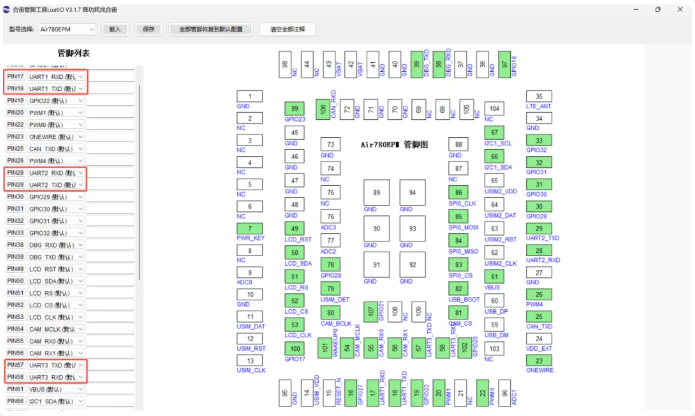

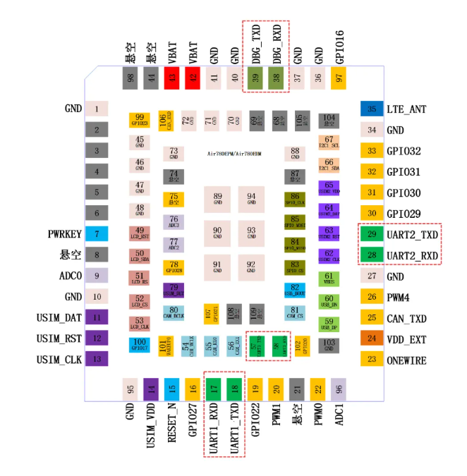

下文以Air780EPM管脚图为例进行详细介绍:
1)UART0
上图所示的PIN38/39,也常被写作DBG_UART。
这路UART默认只能用作调试功能使用,不能当做通用UART使用。在实际的产品应用中,UART0需要在PCB上引出测试点,以便在遇到问题需要底层调试信息时使用。
特别注意:UART0开机时波特率为115200bps,日志开始输出后为6Mbps,不可更改。
2)UART1
上图所示的PIN17/18,也常被写作MAIN_UART。
其核心特点是:相对于UART2/UART3,UART1支持LPUART。
低功耗模式下的重要特性与注意事项:
唤醒功能:
因为UART1支持LPUART,所以低功耗模式下UART1接收数据可以将模组唤醒。
低功耗下波特率:UART1在低功耗模式pm.WORK_MODE,1下,仅支持波特率9600bps。
一般的做法是,模组进入低功耗模式后,对端MCU先使用波特率9600bps将模组唤醒,然后再同步进入设置好的高速率进行通信,比如常见的115200bps。
如果对端MCU不在模组进入低功耗模式时使用9600bps将模组唤醒,造成的后果是,MCU发送过来的前几个字节会被丢掉,直至模组被唤醒后才会被正常接收。大家在系统设计时务必注意这一点!
如果系统设计时,业务逻辑的规划上可以接受丢掉前几个字节,直至模组唤醒后再进行正常的数据通信,也是可以的。

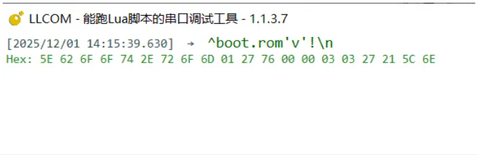

UART1在开机之初会固定吐出一些系统log,无法关闭,大家在系统设计时需要注意将这段信息过滤掉:
最高波特率:UART1最高波特率2Mbps,但在使用经典的分立三极管搭建的电平转换电路时,注意最高不能超过460800bps,如需波特率2Mbps通信,请使用专门的电平转换芯片。
硬件流控:UART1不支持硬件流控RTS/CTS。
3)UART2/UART3
通用UART,在低功耗模式pm.WORK_MODE,1下无法将模组唤醒。
最高波特率:UART2/UART3最高波特率2Mbps,但在使用经典的分立三极管搭建的电平转换电路时,注意最高不能超过460800bps,如需波特率2Mbps通信,请使用专门的电平转换芯片。
硬件流控:UART2/UART3不支持硬件流控RTS/CTS。

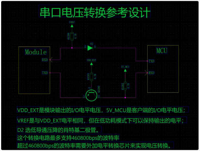

2.2  电平转换电路参考设计
当对端MCU的IO电平不是1.8V/2/8V/3.3V中的一种,比如5V,这个时候就需要电平转换电路来进行电平转换。
常用的经典分立三极管搭建的电平转换电路如下:

任何IO管脚,都需要通过LuatIO进行初始化配置,也就是指定这个管脚这么多复用功能你要使用的那一个。
LuatIO工具相关介绍详见:https://docs.openluat.com/air780epm/common/luatio/

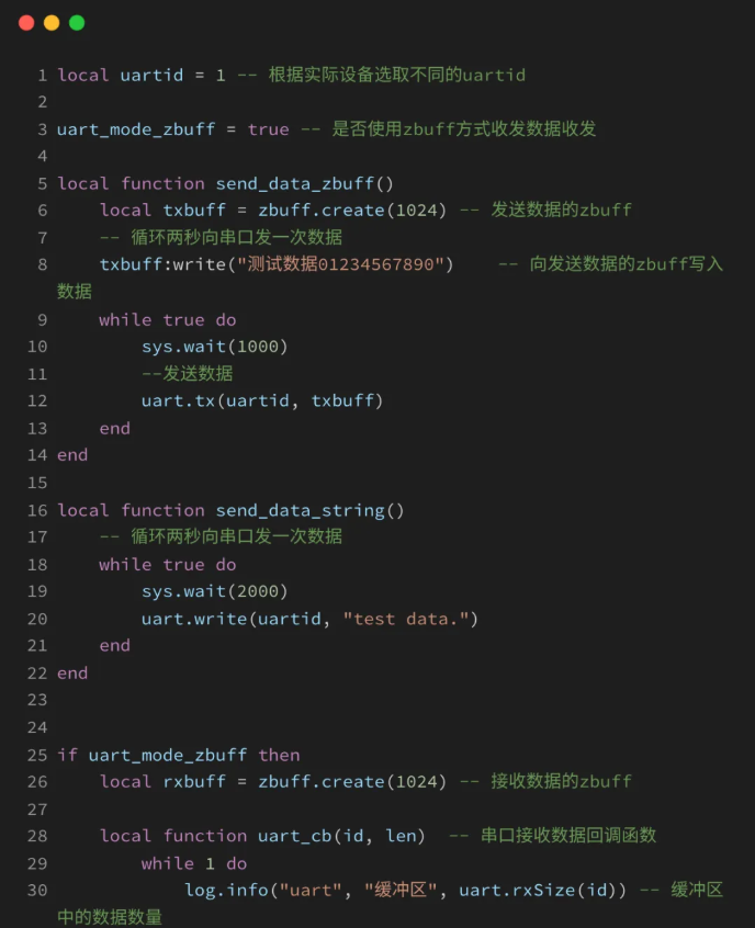

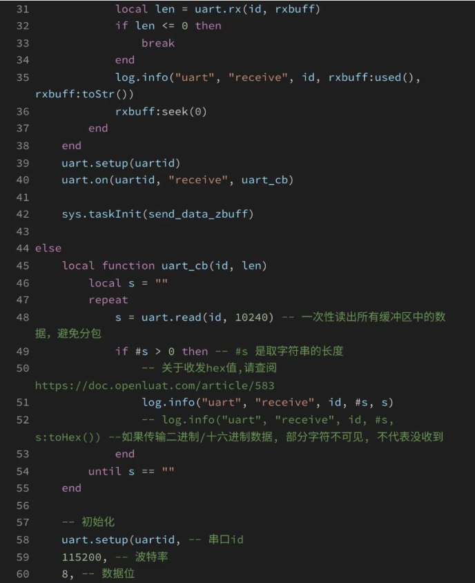

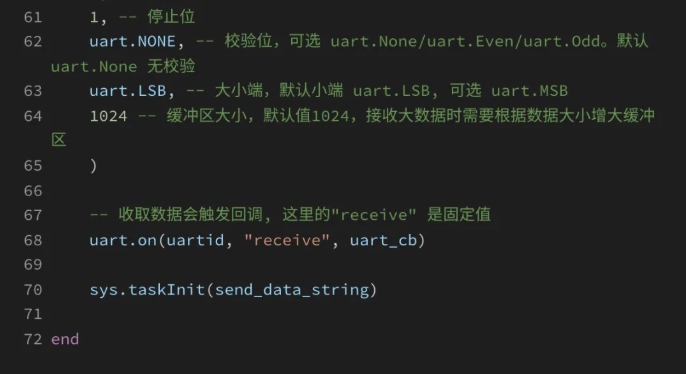

3.2  UART相关LuatOS核心库
LuatOS的UART库通过简洁的API(如uart.setup、uart.write、uart.on)封装了底层硬件细节,为开发者提供了初始化配置、数据收发及事件回调等完整的串口操作功能,极大简化了多场景下的串口通信开发。
UART串口操作库详见:https://docs.openluat.com/osapi/core/uart/
