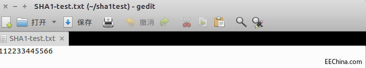

3.5 创建测试目录sha1test,并进入该路径,创建SHA1-text.txt文件,并写入数据,注意此处是字符串。
$ mkdir sha1test
$ cd sha1test
$ mkdir SHA1-text.txt
$ geidt SHA1-txt.txt
输入112233445566”后保存退出,如图1所示。
1
3.6 登录openssl
$ openssl
3.7  OpenSSL>  dgst -sha1 SHA1-test.txt
2
此时输出摘要结果如图2所示24c1f4b4103e7017eccfe8baf33202f27fa4c197。与3. 3步骤中加密芯片摘要结果比对一致,证明加密芯片进行SHA1摘要结果正确。
