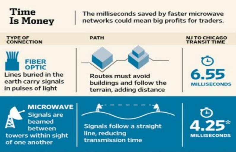

图1:纽约至芝加哥微波中继电路时延性能示意图
“时间就是金钱”这句谚语在高频交易业务中充分显示的其现实意义,早在 2007年,Information Week杂志在一篇题为《Wall Street‘s Quest To Process Data At The Speed Of Light 》的报道中,就宣称在美国电子金融交易市场,1ms的时延优势的价值是1亿美元。2014年美国一家名为Virtue Financial的HFT公司准备上市前公开披露的报告显示其在过去5年共1278个交易日中,只有1个交易日是亏损的。
HFT的发展使得金融和电子交易公司对低时延的追求达到极致:一方面这些公司的服务器尽可能部署在交易机构(NYSE纽约股票交易所、NASDAQ 纳斯达克股票交易所、CME 芝加哥期货交易所等)的服务器附近,最好是相同的机房;另一方面,这些公司对低时延传输电路的追求也达到了白热化。

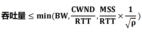

TCP协议已经成为Internet主流,TCP的确认机制保证了可靠性,但也带来了吞吐量受限的问题,参见如下公式:TCP吞吐量受限于三个因素,带宽BW、往返时延RTT和丢包率ρ 。假设带宽足够,且良好的网络质量可以不考虑丢包率,则时延成为决定性因素。如果时延过大,客户体验带宽无法提升,此时仅提高带宽无法解决问题,形象的称之为“带宽黑洞”。
目前TCP协议包头表征拥塞窗口(CWND)大小是16位,因此CWND最大值是64K字节(65536 Bytes);MSS(Maximum Segment Size)是最大段长度,一般是1460字节,传输网中一般可以假设丢包率为零,因此最后一项不需要考虑;假设带宽(BW)为10Gbps,单向时延10ms(往返时延RTT为20ms);根据上述公式,TCP协议的最大吞吐量只有26.3Mbps,远低于网络带宽。
考虑到网络实际情况,业界通常认为4K/8K高清视频等实时大通量业务的吞吐量需要达到实际码流速率的1.5倍,才能保证业务质量。因此4K高清视频的吞吐量需求为30~45Mbps,按照上述公式计算,所能容忍的最大往返时延RTT 为12~17ms。
虽然业界也提出了一些新技术来解决TCP协议的滑动窗口受限问题,例如 RFC7323 将滑动窗口的总大小扩展为30bit(230=1073725440Bytes),应用层软件采用UDP传输或者多TCP线程也可以改善滑动窗口带来的吞吐量限制;但是这些解决方案需要网络整体的升级改造,短期内难以全面部署。基于现有的网络环境,降低时延是解决TCP协议滑动窗口受限问题的最直接和最有效的手段。IDC和CDN的部署需要考虑到4K/8K高清视频等高吞吐量业务的时延需求,合理部署。

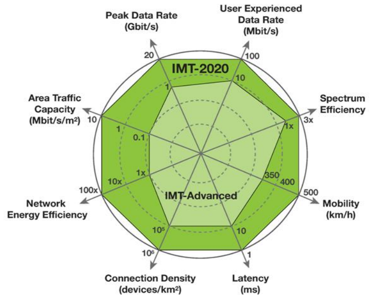

5G目前处于起步阶段,提出了非常远大的愿景。ITU已将5G标准正式命名为 IMT-2020,我国IMT-2020(5G)推进组在2014年发布的题为《5G愿景与需求》白皮书中提出了5G的关键技术能力,包括:0.1~1Gbps的用户体验速率、每平方公里一百万的连接数密度、毫秒(ms)级的端到端时延、每平方公里数十Tbps的流量密度、每小时500公里(km)以上的移动性和数十 Gbps以上的峰值速率,参考图2。该白皮书明确了用户体验速率、连接数密度和时延等5G网络的三大基本性能指标。
图2:ITU-R M. 2083定义的IMT-2020(5G)关键能力指标
5G相对于4G/LTE,对时延的要求更加苛刻。在5G后续发展中,需要无线网络和承载网络的技术专家深入合作,制定更加明确和合理的时延指标,更好支撑5G的发展。
