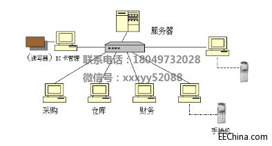

三、系统介绍
该系统主要是为了实现部门内部的电脑自动化管理。把部门的一些管理(如后勤管理),员工在内部的小金额消费等功能综合在一张卡上,在部门内部实现“一卡通”
数据流程图中已划分出系统必须完成的基本功能,主要分为三个部分:
1IC卡管理:
    完成对IC 卡的初始化,写入必要的信息,并能修改部分信息和进行充值,以完成IC卡的发卡、换卡、注销、充值、扣款等管理过程,最后将结果写入数据库中保存
2手持POS 机:
    工作人员使用手持POS 机到各科室为员工进行订餐,通过手持POS 机的屏幕选择功能菜单,员工订餐的菜式一经确认后,手持机将从IC卡中进行扣费处理,同时手持机将每次的订餐结果写入存储区中;工作人员回去后,在后台管理的计算机上将订餐结果的数据上传到数据库中,并将本次订餐已收费收据打印出来;
3中心系统管理:
a) 数据上传功能:既电脑接收手持机上传的消费数据;
b) 数据下载功能:既下载手持机工作所需的代码数据;
c) 数据统计:既对数据库进行分类、汇总和产生报表;
d) 系统维护:用于修改并设置参数;
e) 数据库对每次发卡、换卡、注销过程进行记录;
f) 查询功能:根据工作需要查询所需资料,并能随时打印即时查询的结果;
四、系统组成
 <系统结构图>
1、发卡:对生产出来的IC卡进行初始化,通过加密算法为IC卡分配密码,并写入必要的信息,信息内容及IC卡的基本格式参照<发卡信息图>;

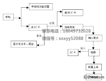

数据采集图>
2、换卡:员工因工作关系调换科室时,可将IC卡的信息更改,以便与员工的工作科室对应;
    3、注销:员工离任时,可将IC卡退回,取回现金,同时IC卡内容被清除;
    4、充值:不论换卡、注销、充值,程序都需通过加密算法得出IC卡的密码,经校验正确后,才可在卡上的对应位置写上相应内容,充值既将卡上金额进行累加;
5、数据采集:工作流程见<数据采集图>:其中从读IC 卡扣费为手持机的数据采集过程,工作人员将IC卡插入手持机中
