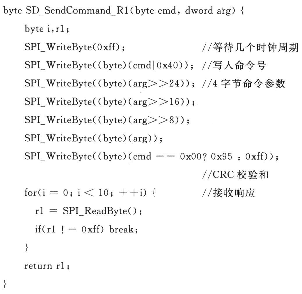

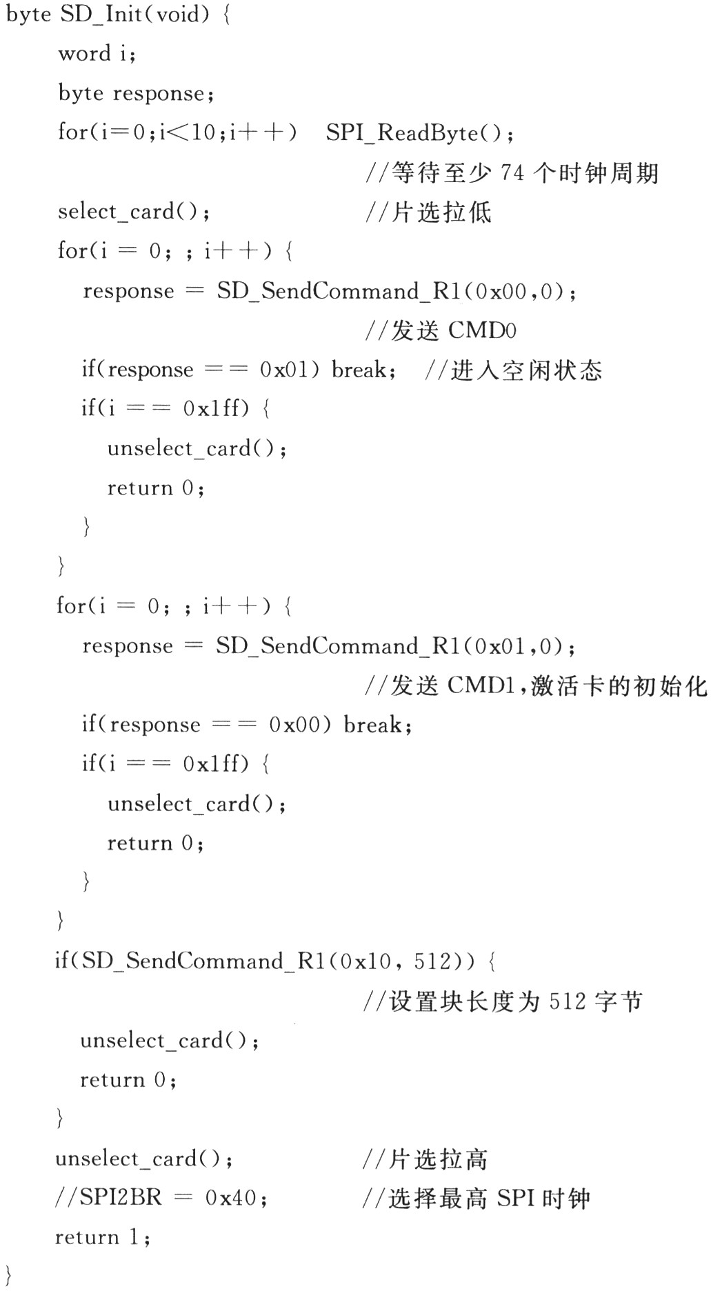

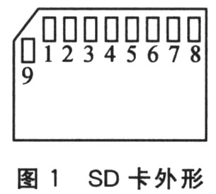

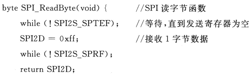

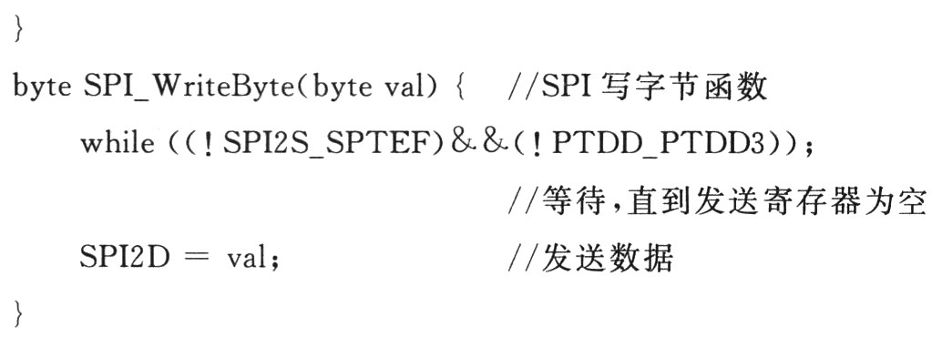

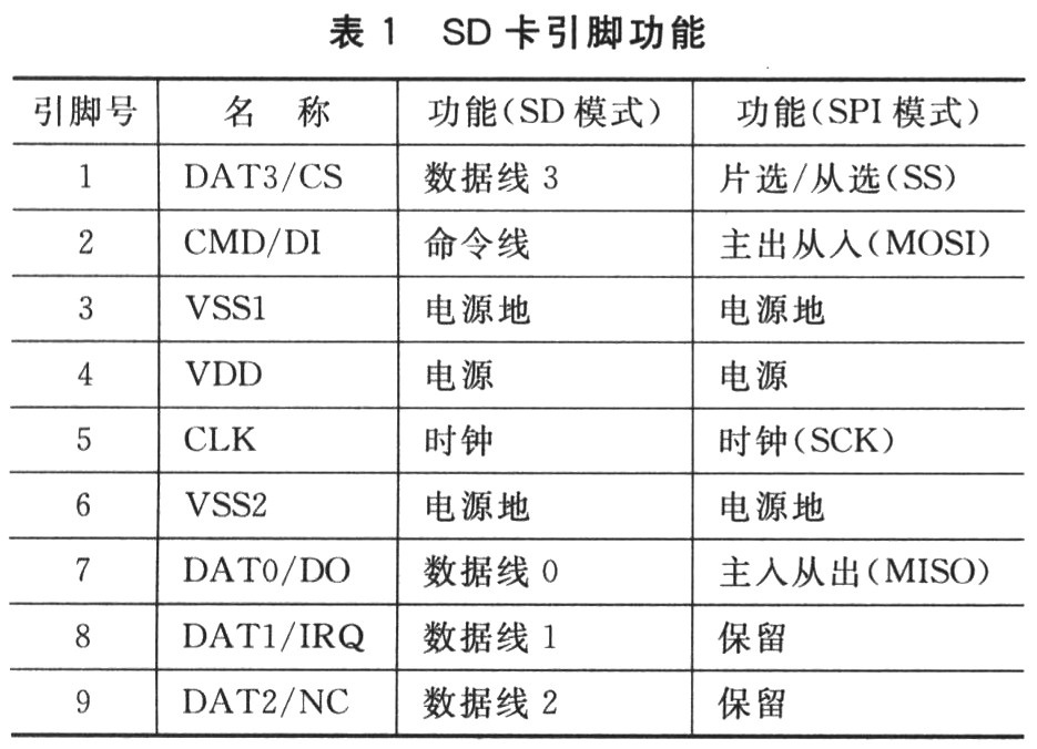

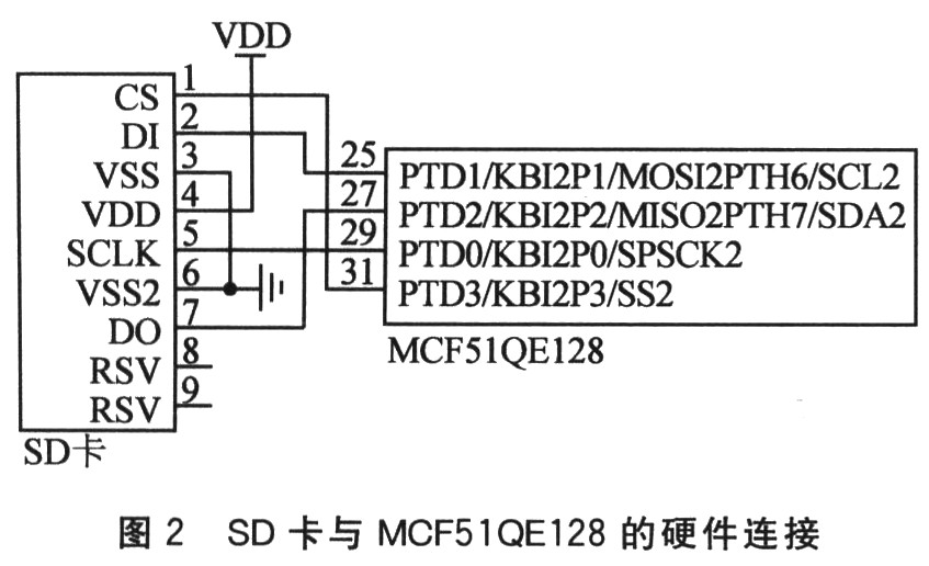

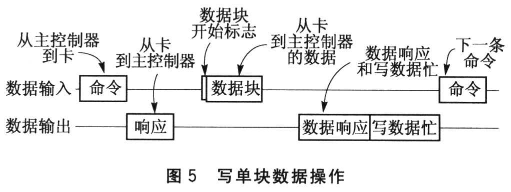

1 SD卡标准 SD卡标准是SD卡协会针对可移动存储设备设计专利并授权的一种标准,主要用于制定卡的外形尺寸、电气接口和通信协议。 1.1 SD卡引脚功能 SD卡的外形如图1所示,引脚功能如表1所列。SD卡的引脚具有双重功能,既可工作在SD模式,也可工作在SPI模式。不同的模式下,引脚的功能不同。 SD模式多用于对SD卡读写速度要求较高的场合,SPI模式则是以牺牲读写速度换取更好的硬件接口兼容性。由于SPI协议是目前广泛流行的通信协议,大多数高性能单片机都配备了SPI硬件接口,硬件连接相对简单,因此,在对SD卡读写速度要求不高的情况下,采用SPI模式无疑是一个不错的选择。 1.2 SPI模式 SPI模式是一种简单的命令响应协议,主控制器发出命令后,SD卡针对不S同的命令返回对应的响应。 SD卡的命令列表都是以CMD和ACMD开头,分别指通用命令和专用命令,后面接命令的编号。例如,CMD17就是一个通用命令,用来读单块数据。 在SPI模式中,命令都是以如下的6字节形式发送的: 每帧命令都以“01”开头,然后是6位命令号和4字节的参数(高位在前,低位在后),最后是7位CRC校验和1位停止位“1”。 SD卡的每条命令都会返回对应的响应类型。在SPI模式下,共有3种响应类型:R1、R2和R3,分别占1、2和3个字节。这里仅列出了R1响应的格式,如表2所列。当出现表中所描述的状态时,相应的位置1。R2和R3的第1个字节格式与R1完全一样,详细内容请参考SD卡标准。 本设计选用Freescale公司的32位低功耗微控制器MCF51QE128,采用SPI模式实现与SD卡的接口。 由于MCF51QE128是一款低功耗的微控制器,工作电压的典型值为3.6 V,与SD卡的工作电压兼容,因而可以直接与SD卡连接,无需电平转换电路。这里选用的是MCF51 QE128的第2个SPI口,硬件连接如图2所示。 3 软件实现 软件部分主要实现MCF51QE128的初始化、底层SPI通信,以及SD卡的通用写命令、初始化和单块数据的读写等功能。 3.1 MCF51QE128的初始化 在与SD卡通信之前,首先需要配置MCF51QE128,并初始化SPI端口。代码如下: 3.2 底层SPI通信 底层的SPI通信是实现最终读写的关键。由于MCF51QE128自带SPI硬件接口,因此只需要读写SPI数据寄存器的值。这里自定了byte、word和dword三种数据类型,分别对应于8位、16位和32位数据。代码如下: 3.3 SD卡的通用写命令 由于SD卡的命令具有统一的格式,因此可以用一个通用的写命令函数来实现所有命令的发送。另外,考虑到多数命令的响应类型都是R1,这里的通用写命令函数所接收的响应类型默认为R1。函数代码如下: 3.4 SD卡的初始化 SD卡的初始化要遵循一定的步骤。首先将SPI时钟降低到400 kHz,等待至少74个时钟周期。接着拉低片选信号,并发送CMD0命令,对SD卡进行复位并使其进入SPI模式,这里需要正确的CRC校验,校验字节为0x95。若SD卡进入空闲状态(即接收响应为0x01时),则发送CMD1命令,激活卡的初始化过程,此时响应为0x00。然后设置块的长度,一般为512字节。最后将片选拉高并将SPI时钟设为最大值,以保证最大的读写速度。SD卡初始化过程如图3所示。 SD卡初始化代码如下: 3.5 SD卡单块数据读写 SPI模式支持单块和多块数据的读写操作,可通过发送相应的命令来实现。读单块数据的操作过程如图4所示。拉低片选后,首先由主控制器MCF51QE128发送读单块数据命令CMD17,然后等待SD卡的响应。当收到数据块开始标志0xfe后,开始从SD卡读取512字节的数据,最后读取2字节的CRC校验位。 读单块数据的函数代码如下: 写单块数据的操作过程与读操作类似,如图5所示。拉低片选后同样由主控制器MCF51QE128发送写单块数据命令CMD24,SD卡正确响应后发送数据块开始标志0xfe,接着发送512字节数据块和2字节CRC校验。 写入数据后,SD卡会发送1字节的数据响应来反馈数据写入的情况,其格式如图6所示。当数据正确写入SD卡后,数据响应为0x05。最后读数据总线,写数据忙时等待,直到总线为高电平。 写单块数据的函数代码如下: 结 语 SD卡是目前广泛应用的可擦除的大容量存储设备,其接口设计可作为各类嵌入式系统中存储单元的一般解决方案。本文结合SD卡标准的相关技术,基于MCF51QE128微控制器完成了硬件接口和底层通信软件的设计。在此基础上,可进一步构建文件系统,实现对存储数据更有效的管理。 来源:电子工程网 |
