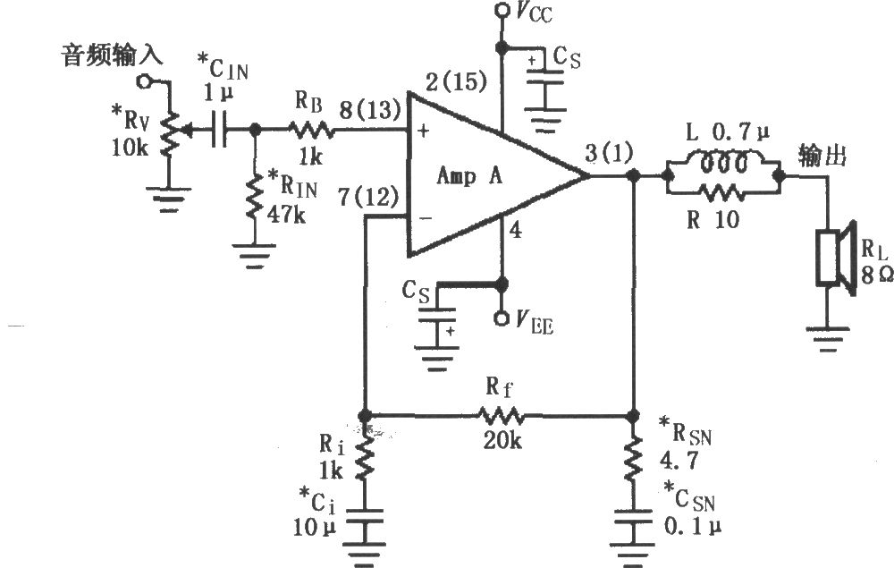

如图所示为LM1876用于辅助音频功率放大
。音频输入信号经过电位器RV、CIN、RB后加到LM1876的输入端8脚,放大后由3脚输出,经过L、R送到扬声器。RV为音量电位器,用于调节音量大小;RIN为设置
放大器
直流偏置工作点,同时与CIN组成输入端高通
滤波器
;RSN、CSN用于减小放大器频率高端的不稳定性;L、R对高频提供高阻,而对音频提供低阻通道,用于防止高频自激。
