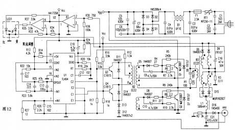

该充电器为半桥式充电器.主要性能指标为:输入电压:170-260V;输出电压:44 V(可调);最大充电电流:1.8A;浮充充电电流:200~100mA。 电路原理 本充电器电路主要由市电整流滤波、自激加他激半桥转换、PWM控制、电压控制、电流控制、输出整流滤波六部分组成。 整流滤波 市电220V/50Hz经二极管D1~D4桥式整流、电容C5~C7滤波,得到310V左右的直流电压,作为开关变换器的电源。 自激加他激半桥输出电路主要由Q1、Q2、B2、B3等元件组成。 自激启动该电路的特点是自激启动,控制电路所需辅助电源由其本身提供,无需另设。自激振荡是利用磁心饱和特性产生的,具体过程为:接通电源,C5、C6上的150V电压经R5、R7、R9、R10给开关管Q1、Q2提供基极偏压。设Q1由TR5偏压而微导通,则推动变压器B2的②-④绕组感应出极性是②脚正、④脚负的电压,于是①-②绕组感应出①脚正、②脚负电压加到Q1的发射极,加速Q1的导通。这是一个十分强烈的正反馈过程,Q1迅速饱和导通。与此同时,③-⑤绕组感应出③脚正、⑤脚负的电压,使Q2截止。 Q1饱和导通后,150电压给B3①-②主绕组充电储能,线圈中的电流和由它产生的磁感应强度随时间线性增加。但当磁感应强度增大到饱和点Bm时,电感量迅速减小,Q1的集电极电流急剧增加,增加的速率远大于其基极电流的增加,Vce升高,于是Q1退出饱和进入放大区,推动变压器B2的②-④、①-②、③-⑤绕组感应电压将反向。这又是一个强烈的正反馈过程,结果是Q1截止、Q2饱和导通。此后,这种过程重复进行而形成振荡。 工作原理如下: 他激振荡:自激振荡过程中,B3的次级输出电压经D9、D10全波整流、C19滤波,建立起PWM控制电路芯片TL494所需的工作电源。TL494开始工作,由Q3、Q4输出相位差为180°的PWM脉冲,经B2⑥-⑦、⑦-⑧绕组感应至①-②或③-⑤绕组。于是Q1、Q2便由自激转为在他激PWM脉冲驱动下轮流导通。B3的次级⑨-⑦、⑨-⑧绕组输出电压经D15全波整流、C21滤波得到+44V电压给蓄电池充电。 D6、D7是两只钳位二极管.保护开关管Q1、Q2。保护机理是泄放B3初级的反激能量和漏感储能,消除反峰电压。当Q1由导通变为截止而Q2又尚未导通时,D7导通,把反激能量再生给C6充电;当Q2由导通变为截止而Q1又尚未导通时,D6导通,把反激能量再生给C5充电。这样,一方面消除了反峰电压,另一方面因反激能量回送电源而极大地提高了电源的效率。 PWM控制以TL494为核心组成。C12、R19与内部电路形成振荡,当这两只阻容元件参数为图标数值时,振荡频率约为50kHz。(13)脚接+5V,脉冲输出方式被设置为推挽输出。⑧、(11)脚输出的推挽调宽脉冲,经驱动电路放大后送半桥输出级,控制Q1、Q2轮流导通。 R20、R24分压值设定死区控制端④脚的电位,限定最大导通占空比小于45%。C18是缓启动电容,接通电源后,C18两端电压为零,④脚的电位近似为+5V,输出脉冲占空比为零。随着C18的充电,④脚电压逐渐降低,导通占空比逐渐增大,输出电压逐渐受控。 电压、电流控制:R26和R27是电压负反馈取样电阻,R26与R27分压,对输出电压进行取样,加到TL494的①脚进行电压控制。R3是电流取样电阻,取样电压经R13加到TL494的(15)脚进行电流控制。电流控制的实质也是控制输出电压。 推挽驱动:由Q3、Q4、B2等元件组成。这是一种典型的变压器推挽式功率放大电路。D11、D14的作用与D5、D7相似,保护Q3、Q4,把B2初级的反激能量回送电源。 充电状态指示主要由运放LM358、LED1、LED2等元件组成。当充电电流较大时,电流取样电阻R3上端电压大大低于地电位,LM358的②脚电位低于③脚电位,①脚输出高电平,电池充电指示灯LED1点亮;当充电电流较小(小于200mA)时,+5V经R36、R30、R3分压,R3上端电压略高于地电位,LM358②脚电位高于③脚,①脚输出低电平,电池充电指示灯LEDl熄灭,⑦脚输出高电平.在充满后指示灯LED2点亮。充电过程中的某一期间存在LEDl、LED2同时点亮的过渡状态。 2)调试 输出电压开路输出电压为44V,改变R26或R27可校准此值。夏天电压应比44V低1V,如果是胶体电池电压还要低,否则可能会充鼓包。 输出电流短路时输出电流为1.8A,改变R13可校准此值。 状态指示调试当充电电流为200mA时,蓄电池充满指示灯LED2应开始点亮。改变R30可校准该状态。 3)小结 很多半桥式充电器,以TL494为核心,结构十分类似,TL494内部包含了振荡、锯齿波形成、PWM、运放等基本单元电路,稳压和限流反馈都加到运放端。另以一块比较器集成电路为辅助,进行电流分段控制,这些集成电路工作需要电源、通电起始、启动电路工作为它们供电,然后由辅助电源逐步建立稳定的电源,为这些集成电路工作提供能量。 这些充电器有些故障类同,例如空载有较低输出电压,带负载输出消失。多数是TL494损坏,或者供电电路有故障。空载有输出说明自激正常,但是没有建立起正常的控制系统,带负载自激条件被破坏停振,输出电压消失。 对于空载无任何输出的半桥式充电器,在保险管损坏的情况下,首先怀疑两只开关管是否击穿,在更换NPN管的同时,检查2.2Ω等周边元件是否损坏。更换零件后通电检查,仍然空载,但要在市电输入端串联一只普通的100W白炽灯泡,当开机时,白炽灯泡闪亮一下变暗,同时半桥式充电器各种发光管正常发光,说明基本修好了,可以进行其他项目了;如果白炽灯泡常亮不变暗,说明充电器有其他故障。 有一类开关管的损坏原因是TL494完好,正向通道往后直到开关管正常。但是稳压反馈系统有问题。TL494输出到开关管的脉冲占空比失控(增加),造成开关管的损坏。因此,最好在换开关管后,用稳压电源给集成电路供电,模拟改变稳压反馈系统反馈电压,用示波器观察占空比是否相应变化。 维修充电器安全问题很重要,一定要搞清楚电路中哪里带市电,哪里不带市电再下手,不要带电触摸内部线路和零件。用万用表测试时,要拔掉蓄电池和市电插头,对电容放电后再进行,对滤波电容放电可用普通白炽灯泡进行。 充电器的调整很重要,直接影响电池使用寿命。以12V电池为例,浮充电压13.5V"13.9V可长期进行,一般输出电压不要超过14.2V,否则易使电池失水。需要提醒的是:在控制充电压时胶体电池电压应低一些;夏天电压应低一些,降低幅度为每格(12V电池为6格)每℃4mV。维修充电器,关键是找到电压负反馈的电压取样电阻。熟练掌握减小取样电阻上半部分电阻值,输出电压降低;增大取样电阻上半部分电阻值,输出电压升高。或者反过来,减小取样电阻下半部分电阻值,输出电压升高;增大取样电阻下半部分电阻值,输出电压降低的方法。其次是找到充电电流取样电阻,以及电流检测比较器,掌握改变各阶段充电电流的方法。 参考地电位,在分析电流检测比较器电路时十分重要。这是因为充电器电流检测比较器的集成电路是单电源供电,比较器的一端接地,比较器的另一端接取样电阻,而取样电阻上的电压一般为负电压。 |
