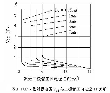

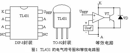

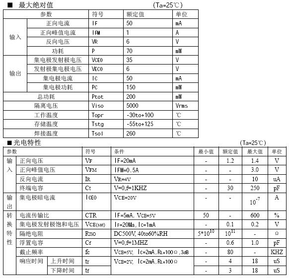

TL431是由美国德州仪器(TI)和摩托罗拉公司生产的2.5~36V可调式精密并联稳压器。其性能优良,价格低廉,该器件的典型动态阻抗为0.2Ω,可广泛用于单片精密开关电源或精密线性稳压电源中,在很多应用中可以用它代替齐纳二极管。此外,TL431还能构成电压比较器、电源电压监视器、延时电路、精密恒流源等。 TL431大多采用DIP-8或TO-92封装形式,引脚排列分别如图1所示。3 个引脚分别为:阴极(CATHODE)、阳极(ANODE)和参考端(REF)。图中,A为阳极,使用时需接地;K为阴极,需经限流电阻接正电源;UREF是输出电压UO的设定端,外接电阻分压器;NC为空脚。 由TL431的等效电路图可以看到,Uref是一个内部的2.5V 基准源,接在运放的反相输入端。由运放的特性可知,只有当REF 端(同相端)的电压非常接近Uref(2.5V)时,三极管中才会有一个稳定的非饱和电流通过,而且随着REF 端电压的微小变化,通过三极管VT的电流将从1 到100mA 变化。当然,该图绝不是TL431 的实际内部结构,所以不能简单地用这种组合来代替它。但如果在设计、分析应用TL431 的电路时,这个模块图对开启思路,理解电路都是很有帮助的。 前面提到TL431 的内部含有一个2.5V 的基准电压,所以当在REF 端引入输出反馈时,器件可以通过从阴极到阳极很宽范围的分流,控制输出电压。如图2 所示的电路,当R1 和R2 的阻值确定时,两者对Vo 的分压引入反馈,若Vo 增大,反馈量增大,TL431 的分流也就增加,从而又导致Vo 下降。显见,这个深度的负反馈电路必然在Uref等于基准电压处稳定,此时 Vo=(1+R1/R2)Vref。 选择不同的R1 和R2 的值可以得到从2.5V 到36V 范围内的任意电压输出,特别地,当R1=R2 时,Vo=5V。需要注意的是,在选择电阻时必须保证TL431 工作的必要条件,就是通过阴极的电流要大于1 mA 。 通用光电耦合器PC817 特点: 1. 电流传输比 CTR:IF=5mA,VCE=5V时最小值为 50% 2. 输入和输出之间的隔绝电压高Viso(rms):5.0 KV 普通光电耦合器只能传输数字信号(开关信号),不适合传输模拟信号。线性光电耦合器是一种新型的光电隔离器件,能够传输连续变化的模拟电压或电流信号,这样随着输入信号的强弱变化会产生相应的光信号,从而使光敏晶体管的导通程度也不同,输出的电压或电流也随之不同。 PC817光电耦合器不但可以起到反馈作用还可以起到隔离作用。其内部框图如图所示。 PC817的基本参数如下表: TL431 和PC817配合使用 开关电源的稳压反馈通常都使用TL431 和PC817,如输出电压要求不高,也可以使用稳压二极管和PC817,下面我来通过以下典型应用电路来说明TL431,PC817 的配合问题。电路图如下: R13 的取值,R13 的值不是任意取的,要考虑两个因素: 1)TL431 参考输入端的电流,一般此电流为2uA 左右,为了避免此端电流影响分压比和避免噪音的影响,一般取流过电阻R13 的电流为参考段电流的100 倍以上,所以此电阻要小于2.5V/200uA=12.5K. 2)待机功耗的要求,如有此要求,在满足《12.5K的情况下尽量取大值。 TL431 的死区电流为1mA,也就是R6 的电流接近于零时,也要保证431 有1mA,所以R3(15-2.5-1.3)/50=226 欧姆。要同时满足这两个条件:226<R6。 有的电路设计中增加提升低频增益电路,用一个电阻和一个电容串接于控制端和输出端,来压制低频(100Hz)纹波和提高输出调整率,即静态误差,牡电就是提升相位,要放在带宽频率的前面来增加相位裕度,具体位置要看其余功率部分在设计带宽处的相位是多少,电阻和电容的频率越低,其提升的相位越高,当然最大只有90 度,但其频率很低时低频增益也会减低,一般放在带宽的1/5 初,约提升相位78 度。 流过U1-A 的电流Ic 的电流应在2-6mA 之间,开关脉宽调制会线性变化,因此PC817 三极管的电流Ice 也应在这个范围变化。而Ice 是受二极管电流If 控制的,我们通过PC817 的Vce 与If 的关系曲线(如图3 所示)可以正确确定PC817。 从图3 可以看出,当PC817 二极管正向电流If 在3mA 左右时,三极管的集射电流Ice 在4mA左右变化,而且集射电压Vce 在很宽的范围内线性变化。符合控制要求。因此可以确定选PC817 二极管正向电流If 为3mA。再看TL431的要求。从TL431 的技术参数知,Vka 在2.5V-37V 变化时,Ika 可以在从1mA 到100mA 以内很大范围里变化,一般选20mA 即可,既可以稳定工作,又能提供一部分死负载。因此只选3-5mA左右就可以了。 确定了上面几个关系后,那几个电阻的值就好确定了。根据TL431 的性能,R11、R13、Vo、Vr有固定的关系:Vo=(1+ R11/R13) Vr 式中,Vo 为输出电压,Vr 为参考电压,Vr=2.50V,先取R13 值,例如R13=10k,根据Vo 的值就可以算出R11 了。 再来确定R6 和R17。由前所述,PC817 的If 取3mA,先取R6 的值为470Ω,则其上的压降为Vr6=If* R6,由PC817 技术手册知,其二极管的正向压降Vf 典型值为1.2V,则可以确定R17 上的压降Vr17=Vr17+Vf,又知流过R17 的电流Ir17=Ika-If,因此R17 的值可以计算出来: R17=Vr17/ Ir17= (Vr6+Vf)/( Ika-If) 根据以上计算可以知道TL431 的阴极电压值Vka,Vka=Vo’-Vr17,式中Vo’取值比Vo 大0.1-0.2V 即可。 举一个例子,Vo=15V,取R13=10k,R11=(Vo/Vr-1)R13=(12/2.5-1)*10=50K;取R6=470Ω,If=3mA,Vr6=If* R6=0.003*470=1.41V;Vr17=Vr1+Vf=1.41+1.2=2.61V; 取Ika =20mA,Ir17=Ika-If=20-3=17,R17= Vr17/ Ir17=2.61/17=153Ω; TL431 的阴极电压值Vka,Vka=Vo’-Vr17=15.2-2.61=12.59V 结果:R6=470Ω、R17=150Ω、R11=10KΩ、R13=50K。 |
