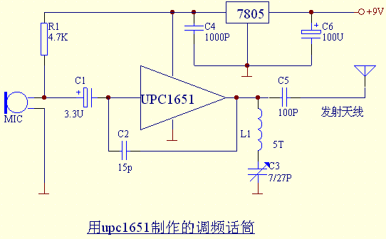

本
采用日本NEC公司生产的upc1651
集成电路
作为主要器件,该电路增益高,工作稳定,从而保证了话筒的高性能。用它组成调频发射电路.它用40--50cm软拖线作天线,有效发射距离大于30M. 仔细调整L间距和微调
电容
,可使发
射频
率覆盖范围为88--108MHZ.图中L用直径0.51mm漆包线在 直径4mm圆柱上绕5圈脱胎而成.
