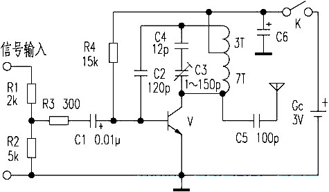

给随身听加装无线转发器,特别适用于学生。在同一个宿舍或相邻的几个宿舍,如果一个同学的随身听上加装了无线转发器,那么就有很多同学可以用收音机收听这个同学播放的音乐。如果几个同学的随身听加装了无线转发器,那么就等于增设了几个能随便移动的小电台。 这个转发器工作稳定,其振荡频率可通过C3来调定,但注意的是选择本机频率不要与当地或其它地区的电台频率相同,以免干扰他人收听。 线圈可用∮0.5mm的漆包线在3mm的骨架上绕10圈,在三圈处接出中间抽头。天线可根据随身听的大小选装拉杆天线,开关可用滑动式开关装在机壳上,为了不影响工作,电源可用1.5~3V的纽扣式电池,选择好转发器的安放点后,把转发器的信号输入端接入随身听的耳机输出端。 |
