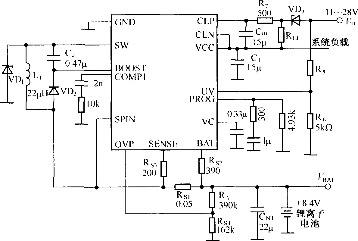

利用LT1769组成的2A锂离子充电器典型电路

LT1769是线性器件公司生产的一种
电流
方式脉冲宽度调制(
PWM
)的电池充电芯片,它可提供恒定的充电电流和
电压
.由于通常的锂离子,镍氢,镍镉电池等都需要恒定的电流或者电压进行充电,所以用LT1769设计的充电器可以实现对锂离子,镍氢,镍镉电池进行高萧的快速充电.利用LT1769组成的2A锂离子充电器典型
如下所示
