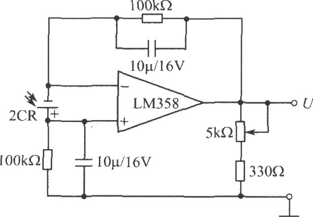

如图所示为静电复印机曝光强度探测控制
的前置放大部分。探测器选用短波灵敏度较高的硅蓝光电池,且电路为低输入阻抗的
电流
电压
变换器,使得硅蓝光电池工作在电流输出区并具有较好的线性关系。
