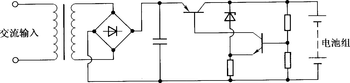

恒压充电电路
发布时间:2011-3-24 10:27 发布者:
circuit_share
充电电路
恒压
在这种充电方式下,充电初期
电流
较大,充电末期电流较小.充电电流会随着
电压
的波动而变化,因此充电电流的最大值应设置在充电电压最高,以免电池过充电.
另外,在这种充电方式中,充电末期充电电压在达到峰值后会下降.电池的充电电流将变大,会导致电池温度升高.随着电池温度升高,电压下降,将造成电池的热失踪,损害电池的性能,因此不推荐使用恒压充电方式.
