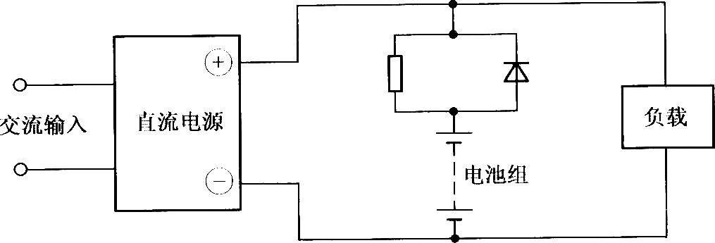

涓充方式的简单示意图
发布时间:2011-3-24 10:26 发布者:
circuit_share
涓充方式
电池与负载并联,同时电池与直流电源(充电器)相连.正常情况下,直流电源作为负载的工作电源,并以涓流方式为电池充电,只有当负载变化很大,直流电源端
电压
低于电池端电压或直流电源停止供电后,电池才对负载放电.在这种方式下,充电
电流
由使用模块决定.它通常使用在紧急电源,备用电源或
电子
表等不允许断电的场合.
