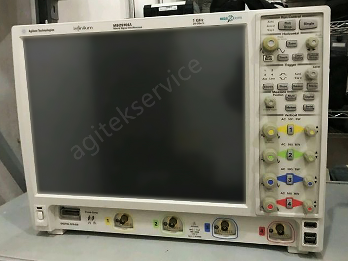

这两天我们又接修了一台是德科技MSO9104A示波器,客户报修仪器无法开机,有兴趣的友友们可以跟着安泰维修中心的工程师一起来看看示波器是如何维修的。 一、型号:是德科技MSO9104A示波器 二、故障:无法开机

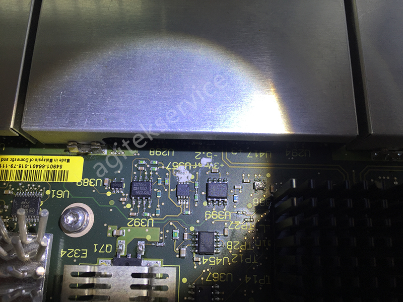

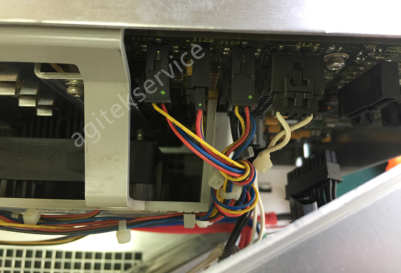

三、测试与判断:经检测,开机逻辑有问题,LED指示灯状态指向1.8V。再检,仪器采集板组件,模块损坏,造成不开机。
四、维修与处理:维修采集板,更换控制板损坏组件。 然而,出库时又检测到通道3垂直档位旋钮失灵,维修过程真是一波三折啊。继续修复旋钮。 五、维修结果:旋钮修复完成,检测正常,仪器恢复正常。
