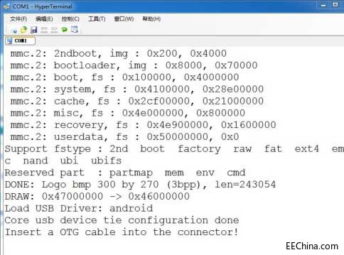

基于迅为iTOP-4418开发板 将 TF 卡接入开发板,将拨码开关设置为 TF 卡启动,进入 uboot 模式,如下图所示。 最后需要注意,使用烧写完成之后,要设置对应的 uboot 参数,将拨码开关设置为 uboot启动,拔掉 TF 卡,再次开机启动,开发板就可以正常运行。 |
