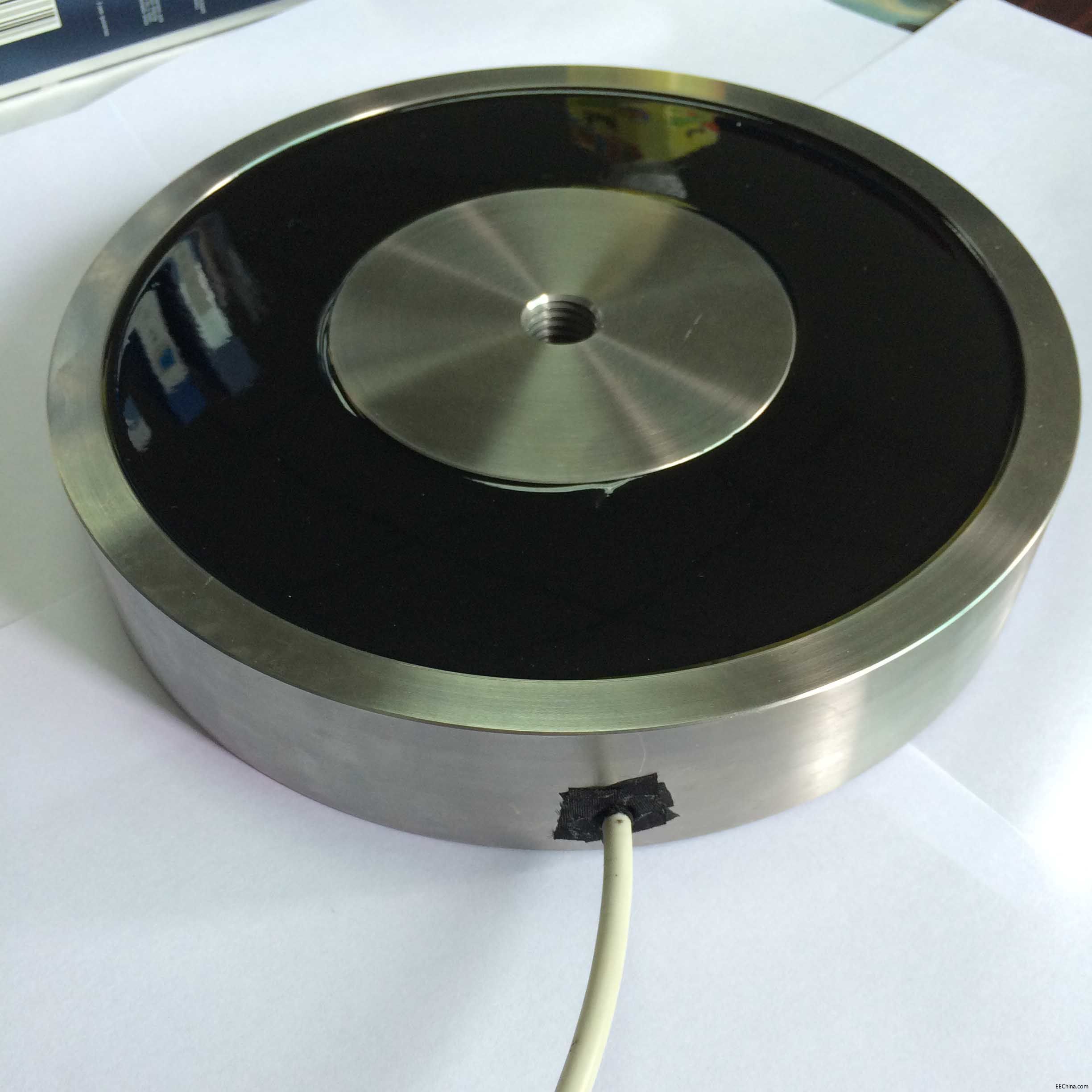

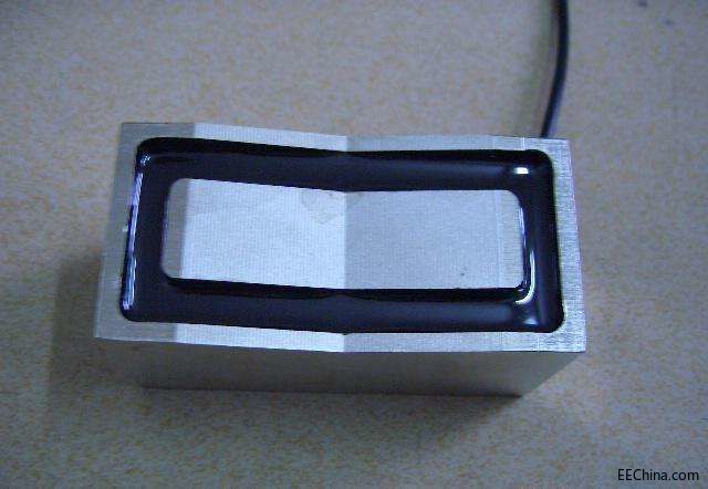

长方形吸盘电磁铁和圆管式吸盘电磁铁主要在于外形上的区别,有些机构工艺适合用方形的有些地方适合用圆形的。
长方形吸盘电磁铁 :采用长方体的设计,为滿足客户安装需要吸合的特殊要求,此款长方形电磁铁吸合面可加工为U形圆弧形,鸡蛋圆V字形等,适合吸附各种特殊的工件或产品,可以设计到全密无缝的吸合,另外,经常用于吸起水中的一些金属物品,因为产品所有面都密封处理,出线处也灌封处理,所以可防水。
产品是一个长方体,从长方体端面引出两根电线,电线粗细根据产品大小和功率来定,将确定的产品
电压
接到产品上,无正负极之分,产品通电后,产品的吸合面产生磁性,会有吸力,需被吸的物体会被吸附起来,断电后, 产品磁性消失,被吸产品可以放下。
产品原理:当线圈得电后,产生磁能,将外壳和中间的铁芯磁化然后产生一个磁场回路,所以吸盘产品必须靠吸合面来工作,在0mm距离下,吸盘电磁铁力量。
一般吸盘电磁铁有二种款式,普通式(即通电吸合,断电松开);保持式(通电松开,断电吸合,与普通式刚好相反)
优点:吸盘电磁铁优点0mm距离吸力强,与框架和圆管式电磁铁概念不同,所产生的力作用也不一样;在有间距的情况下,所衰减力量也不一样
吸盘式电磁铁产品吸力、体积可根据所需的要求定制,不同大小的产品,所使用功率和功能不一样。详情请咨询德昂电磁
安装:在吸盘式电磁铁背部,开孔,孔的大小及牙纹根据实际情况制作
