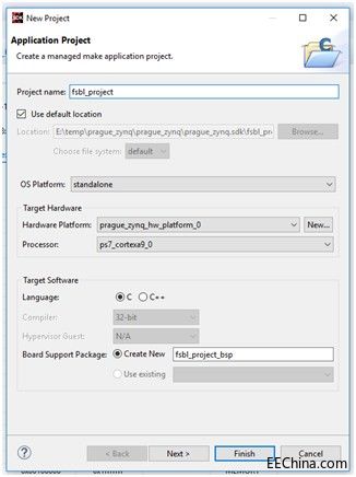

在打开的SDK中,点击菜单File --> New --> Application Project,新建一个应用工程。
弹出的New Project中,输入Project name(这里命名为fsbl_project)。对应的Hardware Platform必须是前面Export Hardware所对应的PL工程。然后点击Next。
选择Avaliable Templates为Zynq FSBL。点击Finish。

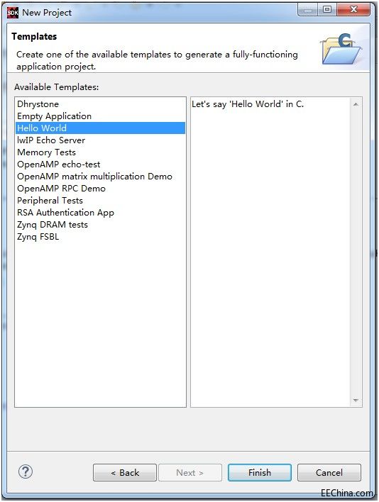

Templates页面中,选择Hello World工程模板。点击Finish完成工程创建。

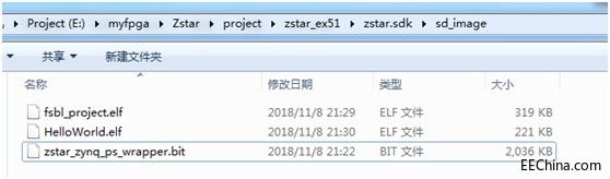

展开Project Explorer中新建好的fsbl_project工程,找到Binaries下的fsbl_project.elf文件。选中fsbl_project.elf文件,右键单击后,点击Copy选项。Paste到专门新建的sd_image文件夹下。
展开HelloWorld工程,找到Binaries下的HelloWorld.elf文件。选中HelloWorld.elf文件,右键单击后,点击Copy选项。也Paste到sd_image文件夹下。
打开...\zstar.sdk\zstar_zynq_ps_wrapper_hw_platform_0文件夹,把PL配置文件zstar_zynq_ps_wrapper.bit也复制到sd_image文件夹下。
生成裸跑程序的启动文件BOOT.bin所必须的3个文件齐聚在sd_image文件夹下。

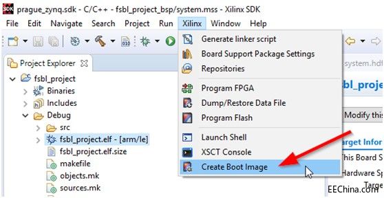

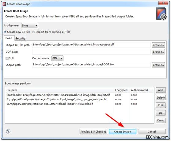

点击SDK的菜单Xilinx -->Create Boot Image。

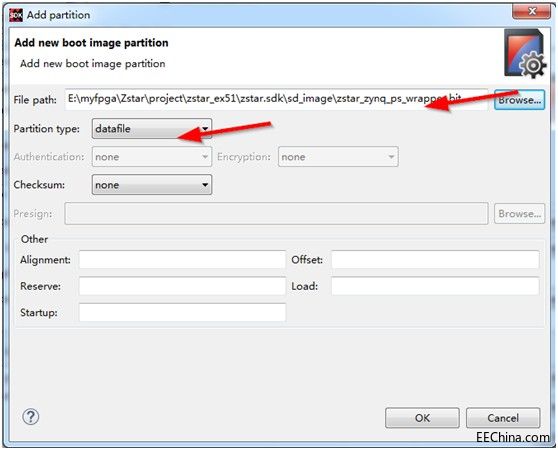

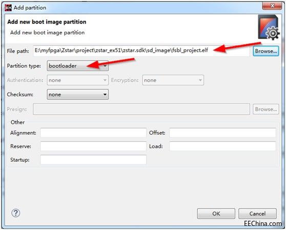

弹出的Create Boot Image对话框中,设定Output BIF file path到sd_image文件夹下,产生output.bif文件到该文件夹。然后依次点击Boot image partitions按钮加载fsbl_project.elf、zstar_zynq_ps_wrapper.bit和HelloWorld.elf文件。
特别需要注意的是,fsbl_project.elf的文件Partition type选择bootloader,而zstar_zynq_ps_wrapper.bit和HelloWorld.elf文件则选择datafile。点击Boot image partitions右侧Add菜单,分别加载这3个文件。

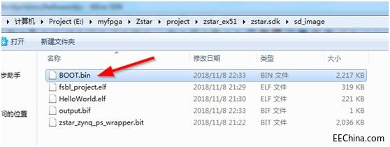

完成设定后,如图所示,点击Create Image按钮。
在sd_image文件夹下,出现了新产生的BOOT.bin文件。 将Micro SD卡通过读卡器插入PC中,用FAT32进行格式化。然后将生产的BOOT.bin文件拷贝到Micro SD卡中。 将Micro SD卡插入Zstar板的SD卡槽中。 在Zstar板子上,设置跳线帽P3为SD BOOT模式,即PIN1-2短接。 连接好串口线(USB线连接PC的USB端口和Zstar板的UART接口)和Xilinx下载线(下载器连接PC的USB端口和Zstar板的JTAG插座)。使用5V电源给板子供电。 打开串口调试助手PuTTY,正确设置端口号和波特率。
