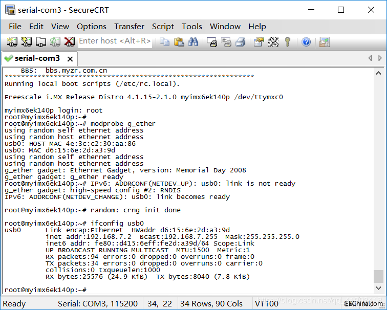

用micro usb线登陆
usb识别为网络设备eth0和配置IP
usb0默认192.168.7.2

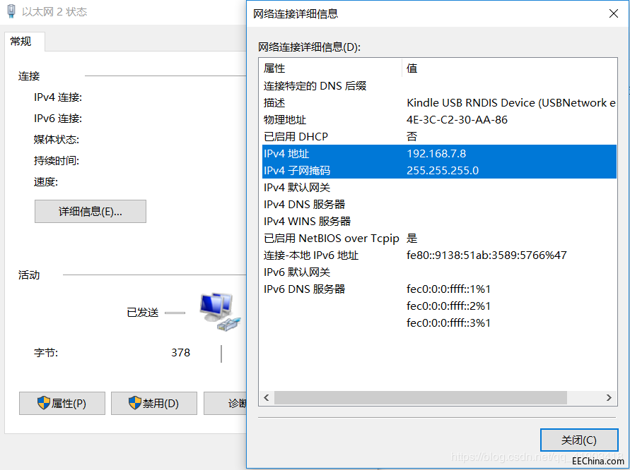

注意:如果WIN10识别rndis为COM口的话,需要下载驱动kindle_rndis.inf_amd64-v1.0.0.1.zip
解压kindle_rndis.inf_amd64-v1.0.0.1.zip后,以管理员权限5-runasadmin_register-CA-cer.cmd,然后在COM口处双击,在计算机中查找解压的驱动程序,这样就会有rndis网络了。

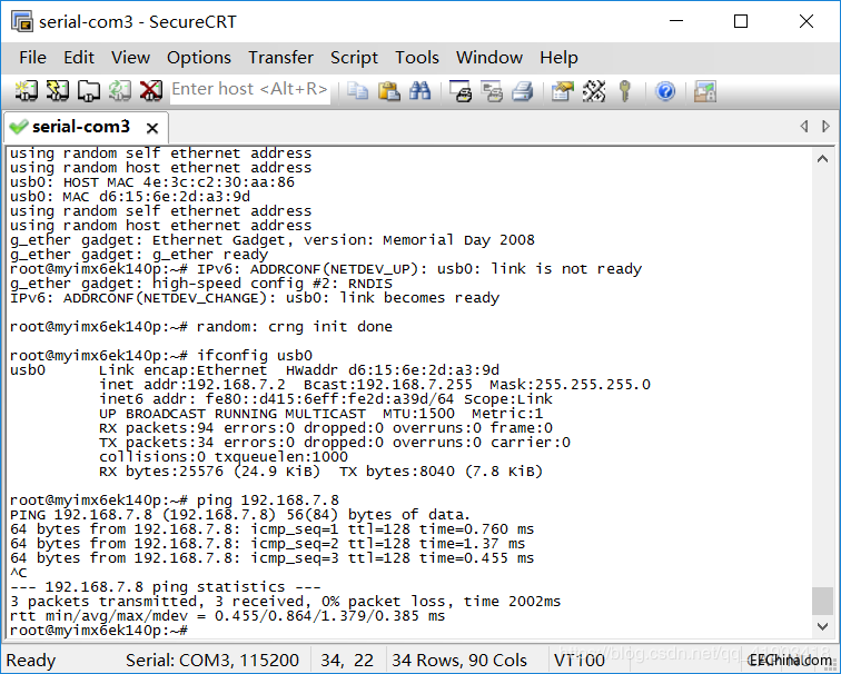

测试网络连接
usb0默认192.168.7.2
电脑设置RNDIS的本地连接IP为192.168.7.8 (方法略)
ping 192.168.7.8

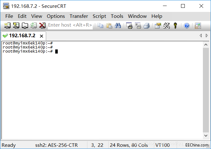

SSH登录

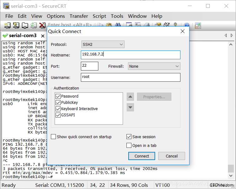

SecureCRT–>File–>Quick Connect,如下图:
Hostname 设置为板子IP地址192.168.7.2
Username 设置为root
点击Connect
点击Accept & Save
