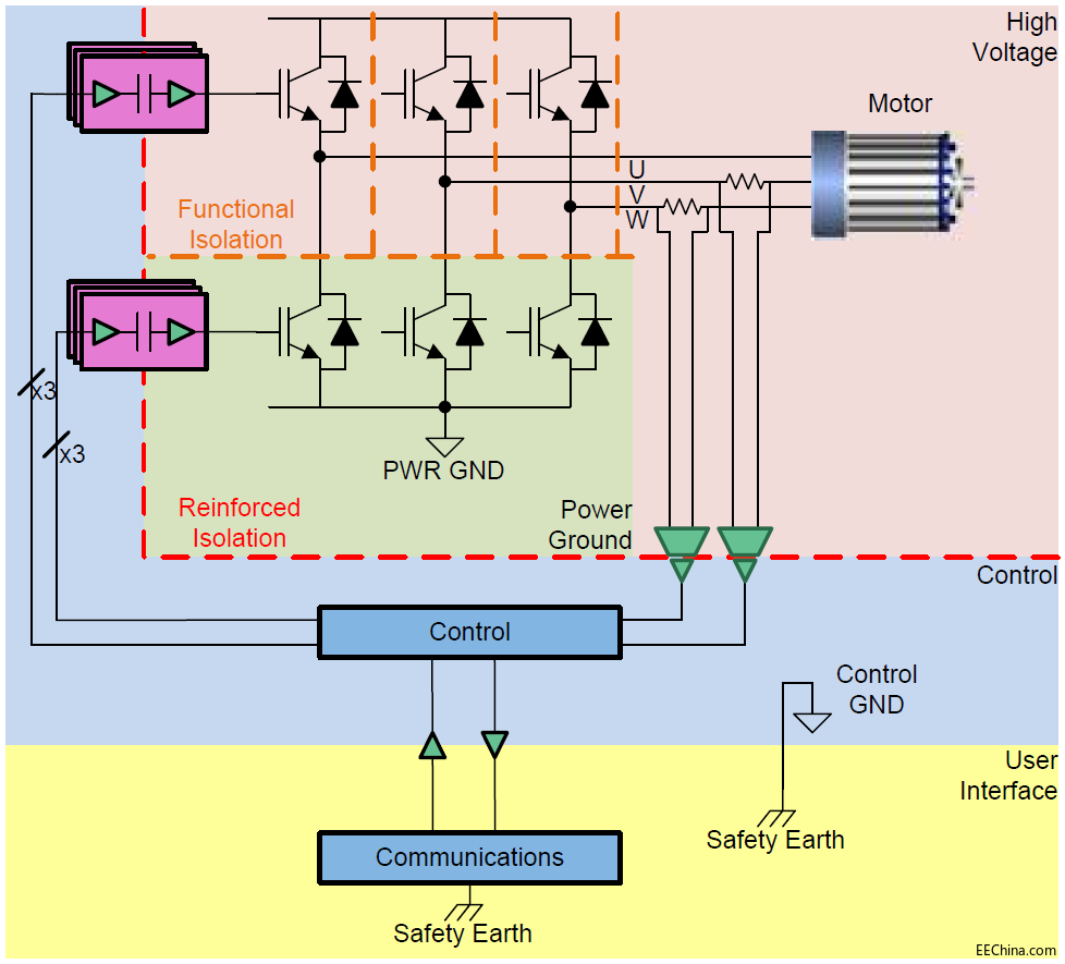

图1所示的三相逆变器结构是VFD的核心,能够将整流后的电源电压转换为输出到电机的可变频率和可变电压。逆变器的鲁棒性是确保VFD鲁棒性的关键要素。
图1:带隔离栅极驱动器的三相逆变器
三相逆变器的关键组件是绝缘栅双极晶体管(IGBT)电源开关(通常集成在单个IGBT模块内)和控制IGBT栅极的隔离栅极驱动器。微控制器(MCU)产生彼此互补的高侧和低侧脉冲宽度调制(PWM)信号,在PWM信号转换期间插入死区时间。该死区时间确保顶部和底部IGBT栅极信号不会同时为高电平。
