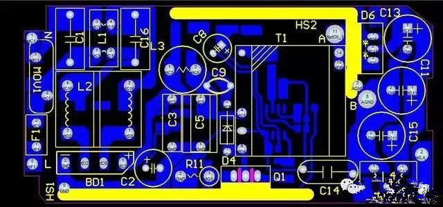

大家都知道在高频情况下,印刷电路板上的布线的分布电容会起作用,当长度大于噪声频率相应波长的1/20 时,就会产生天线效应,噪声就会通过布线向外发射,如果在PCB中存在不良接地的覆铜话,覆铜就成了传播噪音的工具,因此,在高频电路中,千万不要认为,把地线的某个地方接了地,这就是“地线”,一定要以小于λ/20 的间距,在布线上打过孔,与多层板的地平面“良好接地”。如果把覆铜处理恰当了,覆铜不仅具有加大电流,还起了屏蔽干扰的双重作用。 覆铜一般有两种基本的方式,就是大面积的覆铜和网格铜,经常也有人问到,大面积覆铜好还是网格覆铜好,不好一概而论。为什么呢?大面积覆铜,具备了加大电流和屏蔽双重作用,但是大面积覆铜,如果过波峰焊时,板子就可能会翘起来,甚至会起泡。因此大面积覆铜,一般也会开几个槽,缓解铜箔起泡,单纯的网格覆铜主要还是屏蔽作用,加大电流的作用被降低了,从散热的角度说,网格有好处(它降低了铜的受热面)又起到了一定的电磁屏蔽的作用。 像下面这种电源类型的板覆铜不能用网格 需要指出的是,网格是使由交错方向的走线组成的,我们知道对于电路来说,走线的宽度对于电路板的工作频率是有其相应的“电长度“的(实际尺寸除以工作频率对应的数字频率可得,具体可见相关书籍),当工作频率不是很高的时候,或许网格线的作用不是很明显,一旦电长度和工作频率匹配时,就非常糟糕了,你会发现电路根本就不能正常工作,到处都在发射干扰系统工作的信号。所以对于使用网格的同仁,我的建议是根据设计的电路板工作情况选择,不要死抱着一种东西不放。因此高频电路对抗干扰要求高的多用网格,低频电路有大电流的电路等常用完整的铺铜。 更多PCB相关知识可登陆www.jiepei.com/g1011了解。
