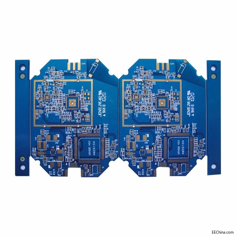

在现今越来越高超的技术能力下,IC脚也越来越多越密集,而喷锡工艺很难将细脚焊盘吹平整,这就给焊接SMT贴片带来了难度,另外喷锡板的待用寿命也短一些,而PCB做成镀金板就正好解决这些问题,对于一些超小的如0603及0402的表面贴板,起得质量上的决定性作用,所以整板镀金在高精密和超小型的贴片工艺中是比较常见的。
在试样阶段,受元器件采购周期的影响,一般做好PCB板后还要等一段时间,而试样的成本较喷锡相差不大。所以大家选用镀金,那什么是镀金,我们所说的整板镀金,一般指的是“电镀金”“电镀镍金板”“电解金”“电金”“电镍金板”,有软金和硬金的区分(一般硬金是用于金手指的),原理是将镍和金(俗称金盐)溶化于化学药水中,将线路板浸在电镀缸内并接通电流而在电路板的铜箔面上生成镍金镀层,电镍金因镀层硬度高,耐磨损,不易氧化的优点在电子产品中得到广泛的应用。
那什么又是沉金呢?沉金是通过化学氧化还原反应的方法生成一层镀层,一般厚度较厚,是化学镍金金层沉积方法的一种,可以达到较厚的金层
