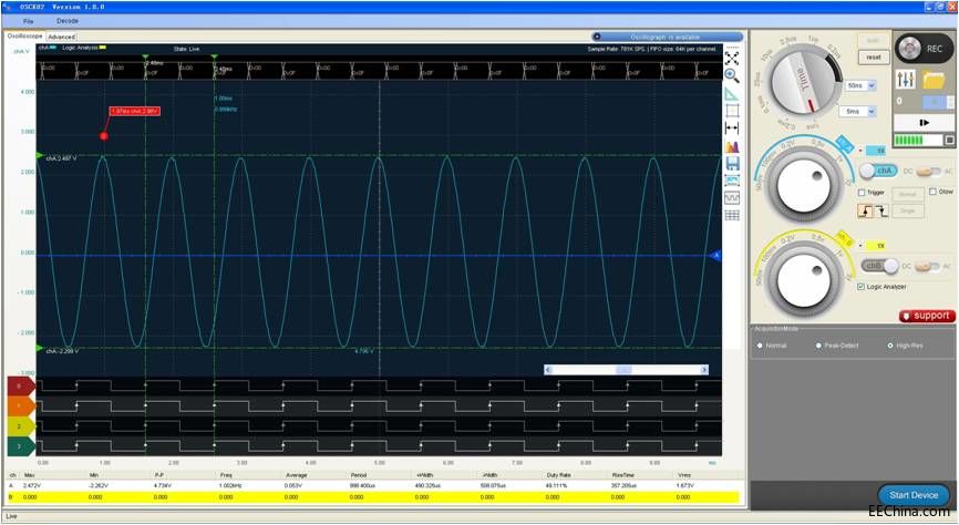

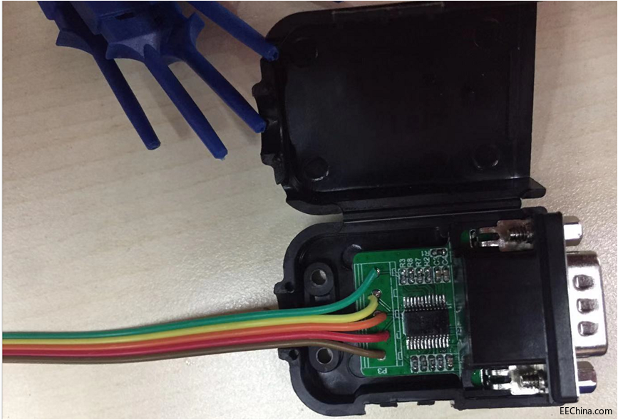

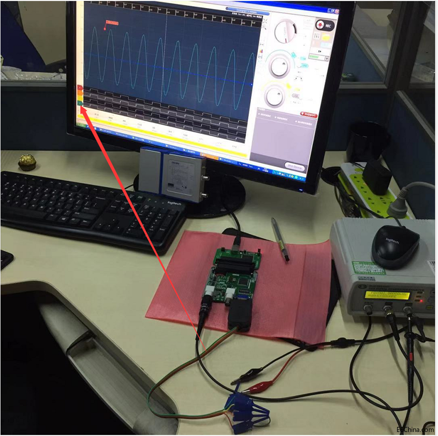

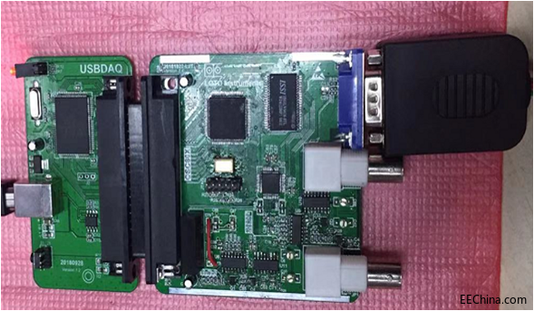

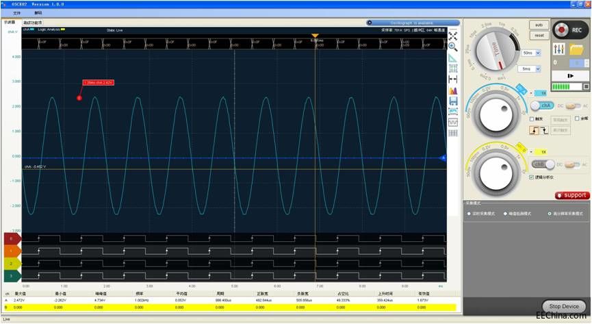

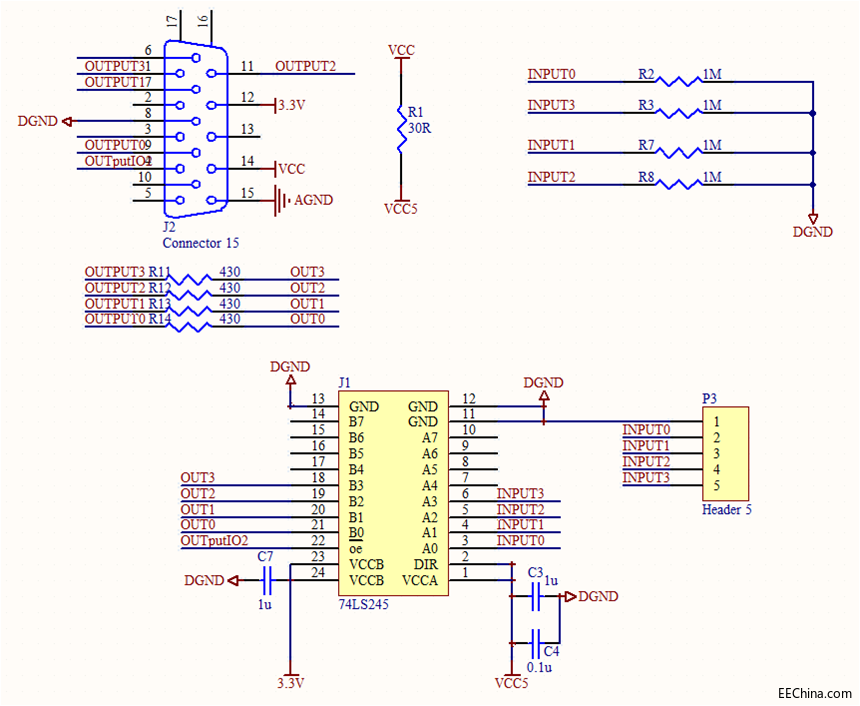

逻辑分析仪 在数字电路中,分析或测试数字信号时。使用示波器就会显得有些力不足。在此影响下,我们决定开发一款带有4路逻辑分析的示波器。可同时测量1路模拟信号和4路数字信号。软件效果如图所示。 我们是在已有的示波器OSC802基础上来开发逻辑分析功能,通过OSC802预留的扩展端口来实现(OSC802预留四路的数据输入,因此首先开发四路逻辑分析仪)。其设计硬件原理如图所示。 逻辑分析仪在OSC802的基础上开发设计,因此逻辑分析与示波器B通道的数据使用相同数字线路,B通道数据与逻辑分析仪数据在传输过程中会起冲突。而采用74ls245可以选择数据形式(逻辑数据还B通道的数据)。避免数据冲突。 通过信号源对开发成果进行检测:A通道加正弦信号,4路逻辑分析仪测量数字信号。软件显示区域不同色彩对应不同线路的信号。 详情 QQ:173393190 QQ群:827046152 |
