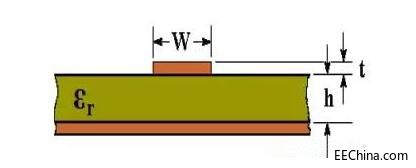

微带线(microstrip line)
它由一根带状导线与地平面构成,中间是电介质。如果电介质的介电常数、线的宽度、及其与地平面的距离是可控的,则它的特性阻抗也是可控的,其精确度将在±5%之内。
