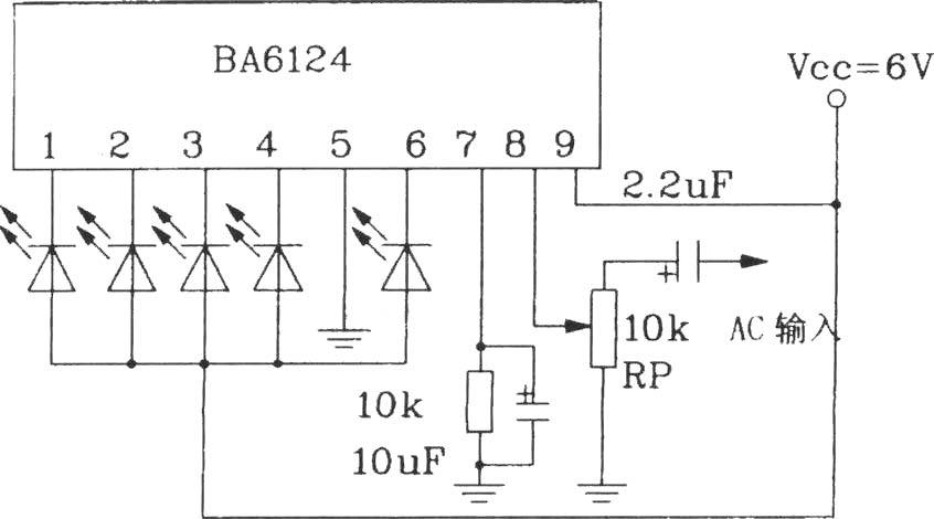

BL6124五位LED电平表驱动集成电路基本应用电路图
发布时间:2011-2-17 16:36 发布者:
circuit_share
BL6124
LED
电平表
集成电路
驱动
2块BA6104构成的10点
LED
电平显示

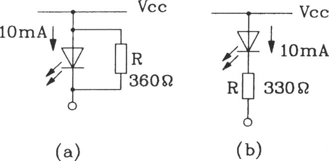

LED限流电路为了限制LED
电流
可在LED旁并联一
电阻
或串联一电阻,如图(a)、(b)

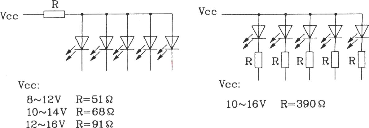

当工作
电压
高于9V时,在LED电流端应加一电阻分流,具体Vcc值不同时的电路见图所示。
