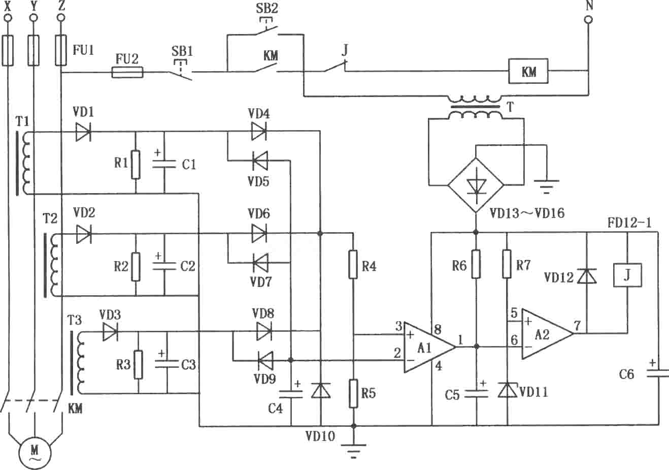

电流型三相电动机断相保护电路,如图所示。3个自制的小电流互感器Tl、T2及T3对电动机运行中的三相电流进行检测,采集到的信号分别由VDl、VD2及VD3整流,Cl、C2及C3滤波,由VD4、VD6及VD8组成的或门电路经R4、R5分压送到电压比较器Al的同相端;VD5、VD7、VD9组成的与门电路作为三相电流有无的识别输出电路,送入电压比较器Al的反相端。 互感器Tl~T3的制作,可用市面上易购的环形铁氧体磁心,用Φ0.25mm的高强度漆包线,绕制150~250匝。匝数由电机功率大小决定,电机功率小可多绕。电源线从环中穿过,作为一次绕组。电容C1~C3用10μF/25V的电解电容器;C4用0.1μF/63V陶瓷片电容器;C6用470μF/25V的电解电容器;C5是抗干扰吸收电容,动作太灵敏时可增大C5的电容值,反之减小C5的值,其范围为4.7~33μF/25V。电阻Rl=R2=l.2kΩ,R4=390kΩ,R5=680kΩ,R6=15kΩ,R7=2kΩ,标称功率均为1/8W的RJ电阻。稳压二极管VD11,其稳压值为8V左右。其他二极管都用1N4004。 |
