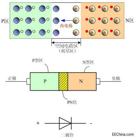

一、PIN二极管的原理和结构 一般的二极管是由N型杂质掺杂的半导体材料和P型杂质掺杂的半导体材料直接构成形成PN结。而PIN二极管是在P型半导体材料和N型半导体材料之间加一薄层低掺杂的本征(Intrinsic)半导体层。 PIN二极管的结构图如图1所示,因为本征半导体近似于介质,这就相当于增大了P-N结结电容两个电极之间的距离,使结电容变得很小。其次,P型半导体和N型半导体中耗尽层的宽度是随反向电压增加而加宽的,随着反偏压的增大,结电容也要变得很小。由于I层的存在,而P区一般做得很薄,入射光子只能在I层内被吸收,而反向偏压主要集中在I区,形成高电场区,I区的光生载流子在强电场作用下加速运动,所以载流子渡越时间常量减小,从而改善了光电二极管的频率响应。同时I层的引入加大了耗尽区,展宽了光电转换的有效工作区域,从而使灵敏度得以提高。

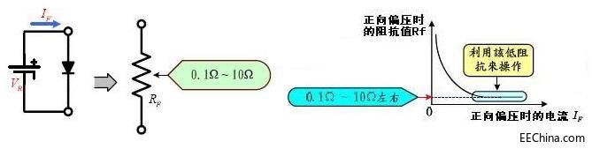

图2 PIN二极管的两种结构 二、PIN二极管在不同偏置下的工作状态 1、正偏下 PIN二极管加正向电压时,P区和N区的多子会注入到I区,并在I区复合。当注入载流子和复合载流子相等时,电流I达到平衡状态。而本征层由于积累了大量的载流子而电阻变低,所以当PIN二极管正向偏置时,呈低阻特性。正向偏压越大,注入I层的电流就越大,I层载流子越多,使得其电阻越小。图3是正偏下的等效电路图,可以看出其等效为一个很小的电阻,阻值在0.1Ω和10Ω之间。

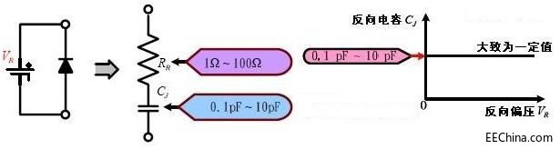

图3 正向偏压下PIN二极管的等效电路图和正向偏压电流与正向阻抗特性曲线图 2、零偏下 当PIN二极管两端不加电压时,由于实际的I层含有少量的P型杂质,所以在IN交界面处,I区的空穴向N区扩散,N区的电子向I区扩散,然后形成空间电荷区。由于I区杂质浓度相比N区很低,多以耗尽区几乎全部在I区内。在PI交界面,由于存在浓度差(P区空穴浓度远远大于I区),也会发生扩散运动,但是其影响相对于IN交界面小的多,可以忽略不计。所以当零偏时,I区由于存在耗尽区而使得PIN二极管呈现高阻状态。 3、反偏下 反偏情况跟零偏时很类似,所不同的是内建电场会得到加强,其效果是使IN结的空间电荷区变宽,且主要是向I区扩展。此时的PIN二极管可以等效为电阻加电容,其电阻是剩下的本征区电阻,而电容是耗尽区的势垒电容。图4是反偏下PIN二极管的等效电路图,可以看出电阻范围在1Ω到100Ω之间,电容范围在0.1pF到10pF之间。当反向偏压过大,使得耗尽区充满整个I区,此时会发生I区穿通,此时PIN管不能正常工作了。
图4 反向偏压下PIN二极管的等效电路图和反向偏压电流与反向电容特性曲线 三、PIN二极管作为射频开关 3.1 工作原理 因为 PIN二极管的射频电阻与直流偏置电流有关,所以它可以用作为射频开关和衰减器。串联射频开关电路:当二极管正偏时,即接通(短路);当二极管零偏或者反偏时,即可把带宽:不仅开关的最高工作频率会受到限制,最低工作频率也会受到限制,如PI N 管就不能控制直流或低频信号的通断。受管子截止频率的影响,开关还有一个上限工作频率。要求开关的频带尽量宽,因为信号源的频带越来越宽。 3.2 性能参数 插入损耗和隔离度:插入衰减定义为信号源产生的最大资用功率P 与开关导通时负载获得的实际功率P 之比,即P / P 。若开关在关断时负载上的实际功率为P ,则表示隔离度,写成分贝的形式:
