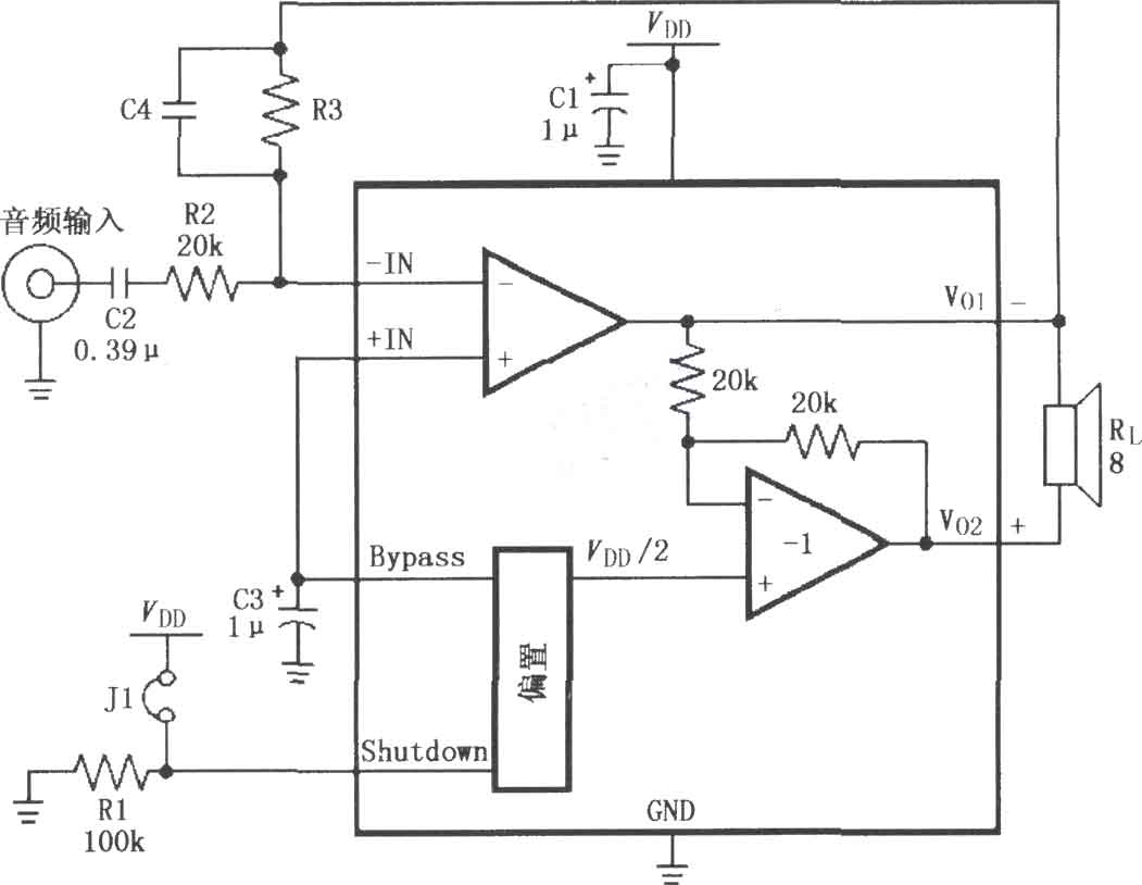

如图所示为LM4904高增益音频放大
。J1为跳线,当J1断开时3脚接地,
放大器
全功率工作;当J1接通时3脚接VDD,放大器微功率关断。
