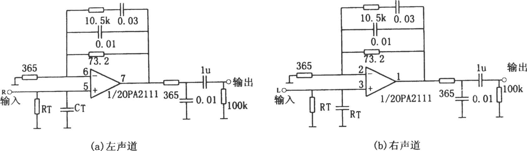

如图所示为均衡立体声前置放大
。图(a)为左声道前置放大电路,图(b)为右声道前置放大电路。该电路采用了双运放OPA2111。左、右声道分别使用双运放OPA2111中的一个运放。因而左、右声道之间具有良好的匹配性(增益相差3dB,偏流相差0.5pA,漂移相差±0.5μV/℃),用于构成均衡立体声前置放大极为适当。由图可知,左、右声道电路完全相同,电路中的
电容
0.01μF、0.03μF和1μF均起改善音质的作用,半可变电容CT的调整范围约为0.01~0.047μF。图示电路的中频增益约为26dB。
