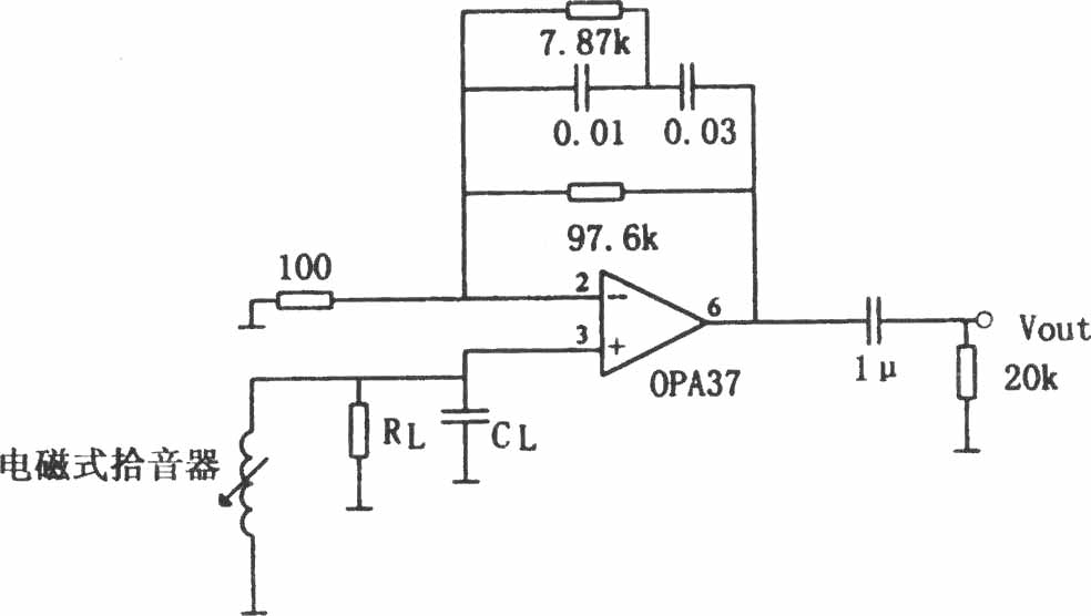

如图所示为OPA37构成的低噪声前置
放大器
。输入信号加在OPA37的同相输入端(引脚3),
中的RL、CL为电磁式拾音器的负载阻抗,其阻值和容量可依拾音器的特性而定(一般依据拾音器生产厂家推荐的参数选用之)。图中所有
电阻
均应选用金属膜电阻(精度为1%),其
电容
均应选用有机膜
电容器
。在输入信号为1kHz时,其增益约为100倍。
