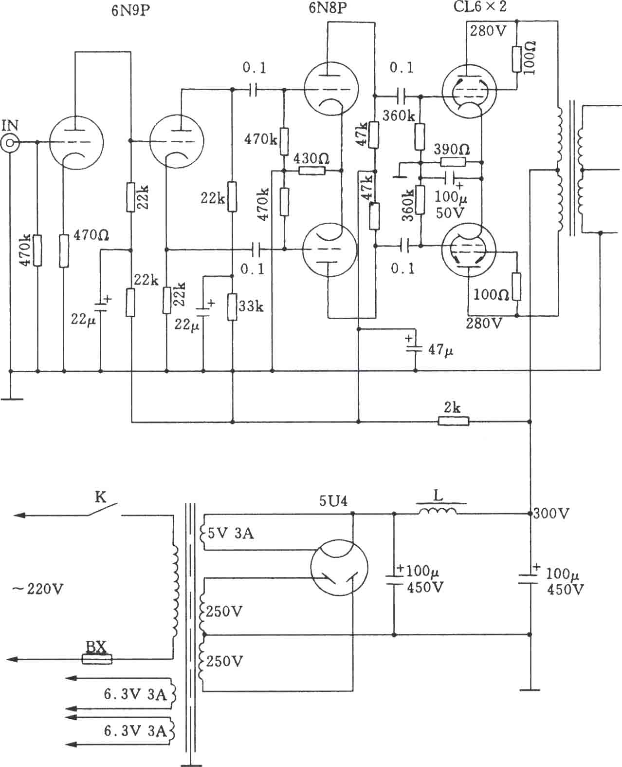

6L6A类电子管推挽功放
发布时间:2011-2-10 10:34 发布者:
电路图分享
6L6A
电子管
推挽功放
当推挽功放级的负载阻抗取5kΩ时,6L6功放管在A类推挽状态下,屏极
电压
取280V,零信号至满信号时屏极
电流
变化为120~140mA,输出功率为l5W。如用6L6功放管作AB类推挽工作时,屏极电压可取得高一些。当屏压为360V时,从零信号到满信号时的屏极电流I变化为85~135mA,输出功率可达到30W。
