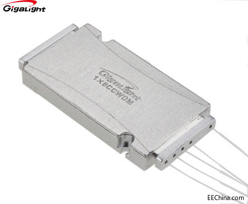

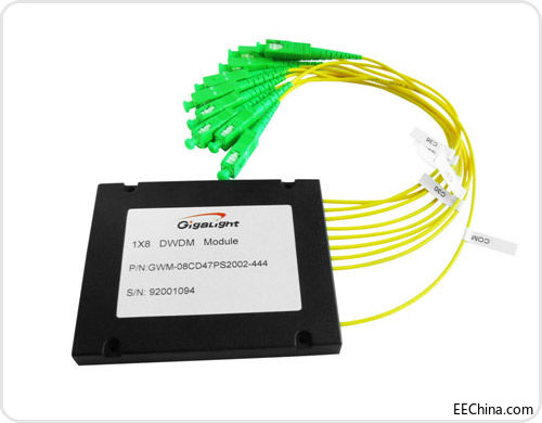

WDM是波分复用,分为DWDM和CWDM。 WDM可以细分为CWDM(稀疏波分复用)和DWDM(稀疏波分复用技术。 DWDM是密集波分复用,波段间隔密集(0.4nm或0.8nm),波道数量多,技术要求高,主要使用在干线上,本地网和城域网也大量使用。单波道传输速率高,系统容量大。 优势:DWDM光模块间隔较小、需要额外的波长控制器件,它的主要优势在于它是解决线路带宽扩容的最有效的方案。 CWDM是粗波分复用,波道间隔宽(20nm),波道数量少(1200~1700nm波道宽度内分部16个波道)。技术要求低,主要使用在城域网的接入网中。单波道传输速率相对较低,系统容量不大。 优势: CWDM光模块采用CWDM技术,可以通过外接波分复用器,将不同波长的光信号复合在一起,因为通过一根光纤进行传输,从而节约了光纤资源。同时,接收端需要使用波分解复用器对复光信号进行分解。此外,CWDM光模块可以插入到交换机或路由器SFP端口。 CCWDM是迷你波分复用器,是CWDM的迷你版,CWDM封装尺寸基本上都是110×80×12mm3 相比之下,CCWDM的封装尺寸小许多。CCWDM的相邻信道利用平行光束在自由空间级联,而不是用光纤。没有了级联所用的光纤,CCWDM封装盒的尺寸只有41×28×8.7mm3,比标准CWDM封装足足小了10倍。 优势: 器件和工艺的稳定性,易飞扬工业级易飞扬自有的自由空间光系统(FSO)技术平台,可以显著提高光学性能,降低制造成本、封装尺寸小、可扩展性高(4/8/10或更多通道),适用于低成本非冷却激光技术的数据通信网/电信网络。 CWDM光模块和DWDM光模块、CCWDM模块哪个好? 从成本的角度来看,CCWDM比CWDM 、DWDM更便宜,CWDM光模块为采用千兆以太网和光纤通道提供了一种方便而具有低成本的方案。而CCWDM采用提高光学性能,降低制造成本、封装尺寸小、可扩展性高(4/8/10或更多通道),适用于低成本非冷却激光技术的数据通信网/电信网络。另一方面,DWDM通常使用更密集的通道间隔,并且用于较长距离的大型光网络。 易飞扬(Gigalight)通过专有的设计为客户提供一站式光网络器件和低成本的光通信产品,供应一系列WDM产品。更多详情,请访问易飞扬通信官网(gigalight.com.cn)。 |
