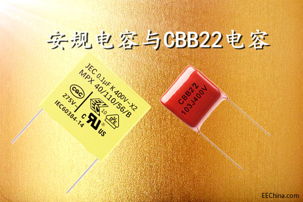

在较高要求的电路中,CBB 电容代替了常见的聚苯或者云母电容。主要是因为CBB电容与聚苯电容相比在体积上占有优势,能够以更小的达到同样的性能。但CBB电容的在使用过程中,也会出现安规电容的应用场景。想要分清这两种电容的区别于用法上的不同并不太容易, 以下说下CBB22 电容与安规电容的差别及用法。 一:性能上的区别 安规电容与CBB22电容主要差别在于外包封方式。安规电容的盒式结构阻燃性能和密封性相对要好些,但现在的CBB22基本都采用含浸型,其密封性的问题就解决了。内在电性能结构CBB22系列有些厂家采用铝膜生产,有些采用锌铝膜生产。采用锌铝膜生产与安规电容电性能差不多。特点是承受直流耐压能力强。铝膜结构产品特点是损耗比锌铝膜小,承受高频交流耐压能力强,但直流耐压能力比不上锌铝膜。 用法上的差别CBB22成本比安规电容低,在很多地方(几乎是所有地方),在电性能上在满足实际直流耐压的条件下可以代替安规电容。半桥电路上下两个0.47UF的输出功率的话,在直流状态下可以近似认为功率为0。 二:用途上的区别 安规 电容主要用于EMI 进线滤波,CBB电容主要用于振荡,耦合,阻容降压等电路;CBB22成本比安规电容低,在电性能上在满足实际直流耐压的条件下可以代替安规电容。安规 电容的标称额定电压为250/275VAC(x2) ,但其直流耐压要达到2000VDC2S;而CBB22电容耐压标准仅为1.6倍额定电压等等。四:选用上的区分 对CBB22 电容与安规 电容选用和区分上要注意电容器的绝热性能,CBB22 电容使用聚丙膜介质,其损耗较小,自身发热量小,在实际使用线路中温升不要超过6℃(高过环境温度),经过实际测试过很多线路板上的温升很多都在4℃之内。如果温升高于此条件,表明电容器自身工作功率偏大,这两种电容都比较容易失效。 安规电容,CBB22电容,CBB电容,安规电容厂家,JEC安规电容 CBB电容能够以更小的达到同样的性能,安规电容与CBB22电容主要差别在于外包封方式,用法上的差别CBB22成本比安规电容低,在电性能上在满足实际直流耐压的条件下可以代替安规电容.
