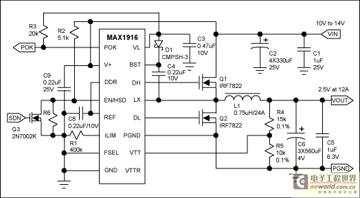

MAX1917实现2.5V电源输出的应用电路 MAX1917最初设计用于双数据速率(DDR)存储器的电压跟踪端接。当基准电压作用到REFIN时,为了避免较大的输入浪涌电流,MAX1917经过5级将输出电感电流上升到预设的输出电流门限。通过直接提升电感电流,而不是反馈参考电压,输出电感电流始终为输出电容充电,直至输出电压达到稳压值。因此在软启动期间不会产生负的电感电流,也不会发生输出电容放电。 MAX1917虽然设计用于DDR存储器端接供电,其优异的瞬态响应和小封装尺寸使其成为负载点电源的较佳选择。下图所示为MAX1917用于2.5V负载点供电的原理图,从图中可见,在软启动期间没有输出电压放电,同时输出电感电流保持为一个恒定的电流源。 MAX1917实现2.5V电源输出 |
