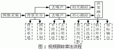

按照处理顺序,我们将整个过程分解为图2所示。图像采集模块:对视频图像进行A/D转换,形成原始的256级灰度图像,作为待处理的图像信息。背景差分模块:重建背景,并完成与当前帧的差分。在背景重建时采用基于最小二乘法的时域递推公式来完成,这个方法只需要一帧图像的存储,而且可以用递推实现。去噪声模块:做应用邻域平均法实现图像平滑滤波,以及采用颜色滤波法去除阴影等工作。以上算法都是针对FPGA的特点提出的,将FPGA设计成专用运算器并实现算法。
形心跟踪模块和相关跟踪模块分别使用的形心投影方法和二维最小绝对差累加和算法计算目标的位置,融合决策模块实现置信度选择,同时对目标信号进行拟合和轨迹外推,实现目标在偶然丢失下的预测跟踪,以及深度丢失下的跟踪状态转换和搜索状态下控制二维转台对视场的慢速扫搜。这部分针对DSP的特点,采用C语言编程实现。

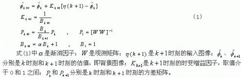

背景差分是利用当前图像与背景图像差分来检测出运动区域的一种技术,一般能提供最完全的特征数据,但对于动态场景的变化,如光照等事件的干扰特别敏感。考虑到摄像机移动缓慢,背景图像变化比较迟缓,而运动对象相对于背景变化较快,这样相对于变化较慢的背景图像来说,可把运动对象看作是一个对背景图像的随机扰动。针对本装置的设计要求,我们应用Kalman滤波器在零均值白噪声的退化公式即渐消记忆递归最小二乘法,来更新和重建背景图像,得到时域渐消递归最小二乘法的递归式:

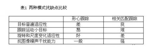

如表1所示,由于形心跟踪和相关跟踪各有优缺点,具有较大的互补性
。采用形心跟踪算法的DSP和相关匹配跟踪算法的DSP同时工作,按照各自的图像分割方法分割出目标和背景,抽取目标的特征,输出目标的跟踪信息。最后在主控的TMS320c6416进行检查,把相关匹配跟踪模式中采用相关峰值的相关度函数构造的目标位置置信度和形心跟踪模式的置信度进行置信度判决,从而决定选择跟踪控制信号,同时对不适当的跟踪模块进行重新装定。
