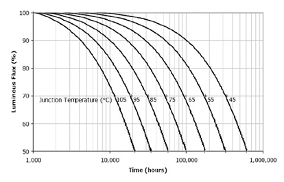

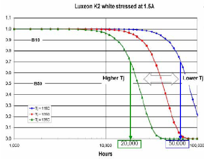

一切事物都有发生、发展和消亡的过程,LED也不例外,是有一定寿命的。早期的LED只是手电筒、台灯这类的礼品,用的时间不长,寿命问题不突出。但是现在LED已经开始广泛地用于室外和室内的照明之中,尤其是大功率的LED路灯,其功率大、发热高、工作时间长,寿命问题就十分突出。过去认为LED寿命一定就是10万小时的神话似乎彻底破灭了。那么到底问题出在哪里呢? 假如不考虑电源和驱动的故障,LED的寿命表现为它的光衰,也就是时间长了,亮度就越来越暗,直到最后熄灭。通常定义衰减30%的时间作为其寿命。 那么LED的寿命能不能预测呢?这个问题无法简单地回答,需要从头讲起。 1.LED的光衰 大多数白色LED是由蓝色LED照射黄色荧光粉而得到的。引起LED光衰的主要原因有两个,一个是蓝光LED本身的光衰,蓝光LED的光衰远比红光、黄光、绿光LED要快。还有一个是荧光粉的光衰,荧光粉在高温下的衰减十分严重。各种品牌的LED它的光衰是不同的。通常LED的厂家能够给出一套标准的光衰曲线来。例如美国Cree公司的光衰曲线就如图1所示。 图1. Cree公司的LED的光衰曲线 从图中可以看出,LED的光衰是和它的结温有关,所谓结温就是半导体PN结的温度,结温越高越早出现光衰,也就是寿命越短。从图上可以看出,假如结温为105度,亮度降至70%的寿命只有一万多小时,95度就有2万小时,而结温降低到75度,寿命就有5万小时,65度时更可以延长至9万小时。所以延长寿命的关键就是要降低结温。不过这些数据只适合于Cree的LED。并不适合于其他公司的LED。例如Lumiled公司的LuxeonK2的光衰曲线就如图2所示。 图2. Lumiled 公司的LuxeonK2的光衰曲线 当结温从115℃提高到135℃,就会使寿命从50,000小时降低到20,000小时。 其他各家公司的光衰曲线应当可以向原厂索取。 2.如何才能延长LED的寿命 由图中可以得出结论,要延长其寿命的关键是要降低其结温。而降低结温的关键就是要有好的散热器。能够及时地把LED产生的热散发出去。 在这里我们不准备讨论如何设计散热器的问题,而是要讨论哪一个散热器的散热效果相对比较好的问题。实际上,这是一个结温的测量问题,假如我们能够测量任何一种散热器所能达到的结温,那么不但可以比较各种散热器的散热效果,而且还能知道采用这种散热器以后所能实现的LED寿命。 3.如何测量结温 结温看上去是一个温度测量问题,可是要测量的结温在LED的内部,总不能拿一个温度计或热电偶放进PN结来测量它的温度。当然它的外壳温度还是可以用热电偶测量的,然后根据给出的热阻Rjc(结到外壳),可以推算出它的结温。,但是在安装好散热器以后,问题就又变得复杂起来了。因为通常LED是焊接到铝基板,而铝基板又安装到散热器上,假如只能测量散热器外壳的温度,那么要推算结温就必须知道很多热阻的值。包括Rjc(结到外壳),Rcm(外壳到铝基板,其实其中还应当包括薄膜印制版的热阻),Rms(铝基板到散热器),Rsa(散热器到空气),其中只要有一个数据不准确就会影响测试的准确度。图3给出了LED到散热器各个热阻的示意图。其中合并了很多热阻,使得其精确度更加受到限制。也就是说,要从测得的散热器表面温度来推测结温的精确度就更差。 图3. LED到散热器各个热阻的示意图 幸好有一个间接测量温度的方法,那就是测量电压。那么结温和哪个电压有关呢?这个关系又是怎么样的呢? 我们首先要从LED的伏安特性讲起。 4.LED伏安特性的温度系数 我们知道LED是一个半导体二极管,它和所有二极管一样具有一个伏安特性,也和所有的半导体二极管一样,这个伏安特性有一个温度特性。其特点就是当温度上升的时候,伏安特性左移。图4中画出了LED的伏安特性的温度特性。 图4. LED伏安特性的温度特性 假定对LED以Io恒流供电,在结温为T1时,电压为V1,而当结温升高为T2时,整个伏安特性左移,电流Io不变,电压变为V2。这两个电压差被温度去除,就可以得到其温度系数,以mV/oC表示。对于普通硅二极管,这个温度系数大约为-2mV/oC。但是LED大多数不是用硅材料制成的,所以它的温度系数也要另外去测定。幸好各家LED厂家的数据表中大多给出了它的温度系数。例如对于Cree公司的XLamp7090XR-E大功率LED,其温度系数为-4mV/oC。要比普通硅二极管大2倍。而美国Philips-Lumileds公司的Luxeon Rebel的伏安特性温度系数为-2—4mV/oC。至于美国普瑞的阵列LED(BX RA)就给出了更为详细的数据。 但是,他们给出的数据,其范围也未免过于宽大,以至于失去了利用的价值。 不管怎样,只要知道LED的温度系数就很容易可以从测量LED的前向电压中推算出LED的结温了。 5.如何具体测算LED的结温 现在就以Cree公司的XLamp7090XR-E为例。来说明如何具体测算LED的结温。要求已经把LED安装到散热器里,并且是采用恒流驱动器作为电源。同时要把连接到LED去的两根线引出来。在通电以前就把电压表连接到输出端(LED的正极和负极),然后接通电源,趁LED还没有热起来之前,马上读出电压表的读数,也就是相当于V1的值,然后等至少1小时,等它已经达到热平衡,再测一次,LED两端的电压,相当于V2。把这两个值相减,得出其差值。再被4mV去除一下,就可以得出结温了。实际上,LED多半为很多个串联再并联,这也不要紧,这时的电压差值是由很多串联的LED所共同贡献,所以要把这个电压差值除以所串联的LED数目再去除以4mV,就可以得到其结温。例如,LED是10串2并,第一次测得的电压为33V,第二次热平衡后测得的电压为30V,电压差为3V。这个数字先要除以所串联的LED个数(10个),得到0.3V,再除以4mV,可以得到75度。假定开机前的环境温度是20度,那么这时候的结温就应当是95度。 采用这种方法得出的结温,肯定要比用热电偶测量散热器的温度再来推算其结温要准确很多。 6.如何来预测这个灯具的寿命 从结温来推测寿命好像应该很简单,只要查一下图1的曲线,就可以知道对应于95度结温时的寿命就可以得到LED的寿命为2万小时了。但是,这种方法用于室内的LED灯具还有一定的可信度,如果应用到室外的LED灯具,尤其是大功率LED路灯,那里还有很多不确定因素。最大的问题是LED路灯的散热器的散热效率的随时间而降低。这是由于尘土、鸟屎的积累而使得其散热效率降低。也还因为室外有很强烈的紫外线,也会使LED的寿命降低。紫外线主要是对封装的环氧树脂的老化起很大作用,假如采用硅胶,可以有所改善。紫外线对荧光粉的老化也有一些坏作用,但不是很严重。 不过,这种方法用来相对比较两种散热器的散热效果是比较有效的。很明显,伏安特性左移越小的散热器,其散热效果就越好。另外,对于预测室内LED灯具的寿命也还是有一定的准确度的。 |
