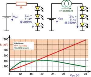

图1显示采用三个标称正向电流为350mA的LED的汽车应用。选择串联电阻器困难很大:在低电池电压条件下,正向电流较低,LED亮度不足。如果出现瞬变(负载突降、双电池),LED很可能受损。在低电池电压条件下,恒流源可防止LED受损,提供更强的亮度。
图1 串联电阻器LED驱动vs恒流LED驱动器TLE4242

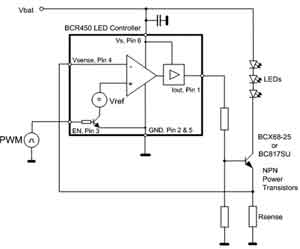

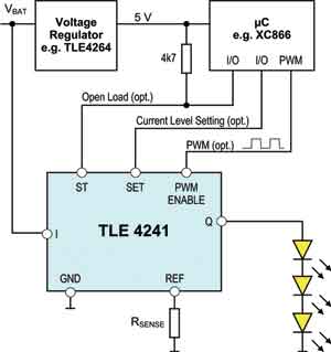

为了识别故障LED,TLE42xx系列可在状态输出条件下,指示开路负载情况。它还可直接与采用至VCC的上拉电阻器的微处理器连接。图2和图3为采用英飞凌LED驱动器的不同应用。
图2 与外部功率级一并使用的低成本BCR450线性LED驱动器
图3 TLE4241 LED驱动器具备PWM控制和开路负载检测功能
